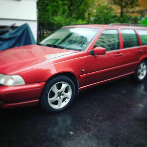

Ich habe mit dem Fahrzeug nicht eingetragene Alufelgen mit 225ern dazu bekommen. (foto) Mir erscheint das ein wenig "fett" und ich denke ich sollte bei den 205ern bleiben. die 225er begrenzen doch am Ende bestimmt den Wendekreis, oder? bekommt man so etwas eingetragen?

225er sind hastig für den V70 I. Einzig das Cabrio/ Coupe C70 kam ab Werk auf 225ern. Das ist aber in vielen Punkten anders. Ich denke du wirst den C70 Radsatz vom Vorbesitzer drauf haben. Wir haben ja noch keine Fotos gesehen, können wir nicht einschätzen.
Auf meinem S70R fahre ich 215er, das ist finde ich maximum wenn man Serie möchte. Auf dem 850R sollten sogar nur 205er gefahren werden. 215 rammelt und schleift überall.
Bei mir sind "nur" 205er im Schein eingetragen. Ich denke ich werde mich daran halten. Dann gibt es demnächst einen Satz Alu-Felgen mit 2 sehr guten Reifen und 2 abgefahrenen Schlappen hier zum Schnäppchenpreis. Hat jemand schöne Radkappen über 😁

KW176, 293PS, 2,3... Schein ist gerade beim Zulassungsdienst.
Auf dem Bild sieht man im Übrigen die Felgen, also eine davon.
