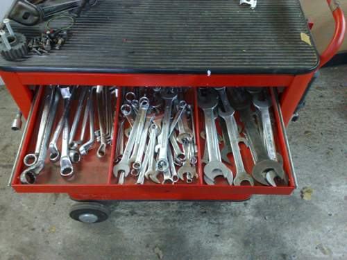

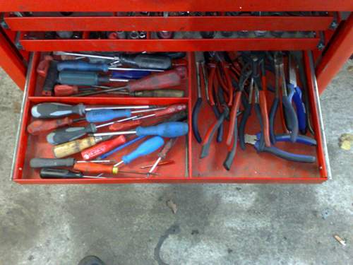

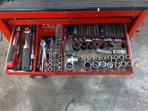

Servus
ohne dich jetzt angreifen zu wollen 😉
wenn du mal so wie ich einen billig dremo gehabt hast beim Zylinderkopf anziehen der in alle Einzelteile zerfällt und das am samstag nachmittag dann bekommst du einen dicken hals wenn du die arbeit nicht zuende machen kannst 😠
ich hab es bis jetzt so gehandhabt das wenn ein billig Werkzeug den geist aufgibt wird es durch Markenware wie hazet, gedore und stahlwille ersetzt so ist in meiner fast 25 jährigen schrauberzeit ein beachtliches Sortiment an profiwerkzeugen angewachsen 😉
und bitte nicht falsch verstehen ich hab auch billiges Werkzeug so wie bremsenrücksteller, 20t presse, motorkran aber das hauptwerkzeug ist von namhaften Herstellern 😉
als dremo hab ich einen kleinen von hazet 5- 30 Nm 1/4 zoll und einen hazet 40-240 Nm 1/2 zoll
