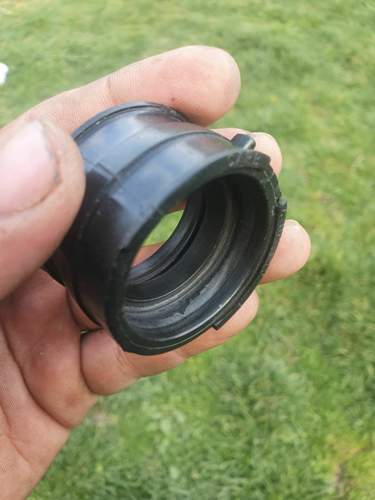

Habe ein sehr schlechten kaltstart und wenn ich m3in.motorrad warmfahre, fängt die drezahl an sich zu ändern , wird höher.

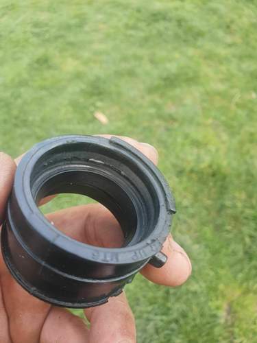

Habe dann die vergaserdüßen im ultraschallbad gereinigt, merkte aber wenn ich starthilfespay auf die ansaugstuten sprühe, das sich die drezahl ändert, meine vermutung lag dann an den ansaugstutzen, als ich die abgebaut habe bemerkte ich wie auf den bildern zu erkennen das die innenseite deutlich abgescharbt ist. Kann es sein das es daran liegt das die stutzen falschluft ziehen wenn sie warm wird, . Wenn der motor warm wir lockert sich dann die schelle der ansaugstutzen und wir dann nicht mehrbrichtig dichbwegen den beschädigungen?
Kann man da noch was machen
Hier ein bild, so sehen alle stutzen aus wie diese eine.

Diese Gummies schrumpfen schon mal im Laufe der Jahre. Du musst dich vergewissern dass sie richtig auf den Stutzen sitzen. Die Schellen sollten mittig der Schraube ein Röhrchen haben. Das kannst du entfernen. Dann kannst du die Schellen etwas fester spannen. Zur Not gibts aber auch Ersatz für die Ansaugstutzen auf dem freien Markt ab etwa 20 €
Heisst das mann kann nich mit denen hier fahren?
Klar, wenn du sie dicht bekommst

Bei Honda kostet einer locker nen Fuffi. Wenn sie lieferbar sind. Also bleibt nur Zubehör, falls du sie neu machen willst. Da muss doch ne Bezeichnung draufstehen. Oder du gibtst mal ein paar Daten bekannt. Baujahr und Leistung.Und du hattest sie auch richtig montiert? Da steht z.B. "up" drauf , achte also auf die Einbaulage.
Sind sie spröde, kannst du sie mal über Nacht in Weichspüler einlegen. So bekommt man auch Fensterdichtungen geschmeidig. Und beachte meinen Tipp mit der Schelle.
