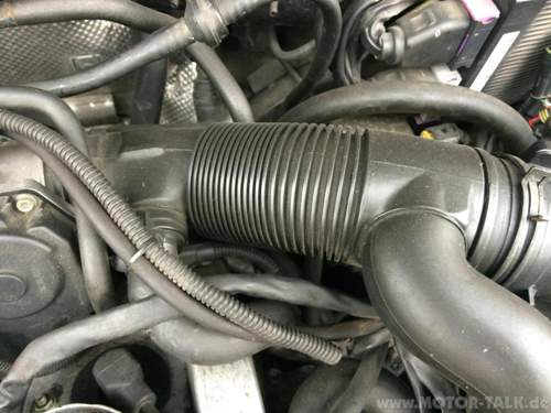

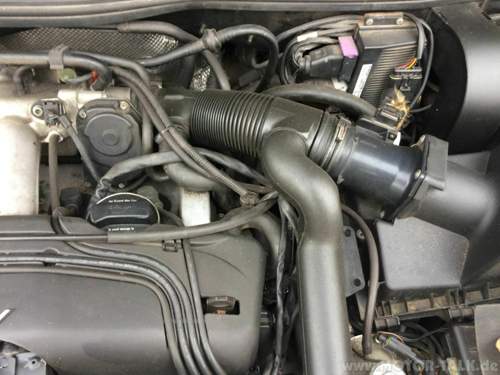

Ich muss bei meinem Audi A3 8L, 1,8 Ltr - 125 PS, Kennbuchstabe: AGN, Baujahr 2/1997, den Ansaugschlauch aus Kunststoff zwischen Drosselklappenstutzen und Luftfilter (s. Bilder) auswechseln, weil sich die beiden Schlauchanschlüsse infolge von Materialermüdung abgelöst haben.
Das Problem ist nun, dass das entsprechennde Ersatzteil, Teile-Nr. 1J0129684E, nach Auskunft von Audi nicht mehr lieferbar ist. Es wäre ohnehin nur in etwa 40.000 Fahrzeuge eingebaut worden, danach wurde eine geänderte Version verbaut. Jetzt stehe ich allerdings ganz schön im Regen, denn als Gebrauchtteil gibt's offenbar derzeit auch kein Angebot.

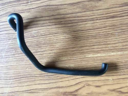

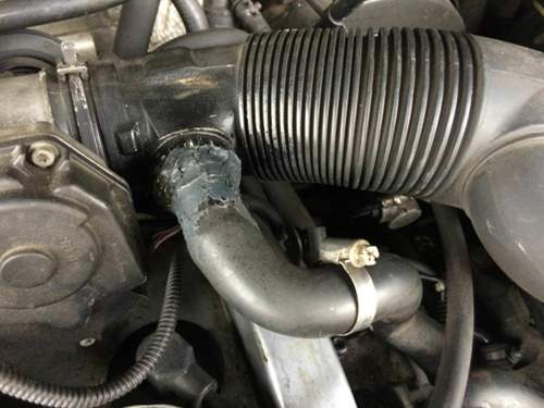

...das wäre dann "Plan B". Provisorisch hab' ich derartiges schon gemacht, nämlich den dickeren Schlauch mit Montagekleber befestigt (s. Foto). Das müsste ich nur nochmals nacharbeiten. Wenn ich gar nix kriegen sollte, müsste ich dann noch ein Loch in den Ansaugschlauch bohren und aufweiten, um den kleinen Schlauch vom Drosselklappenstutzen zum Ansaugschlauch (s. Foto 2) zu befestigen und ebenso mit Montagekleber dichten. Nicht sonderlich schön, aber tatsächlich dicht.
Lieber wäre mir allerdings ein Ersatzteil...

Letztlich hab' ich wundersamerweise noch einen Autoverwerter gefunden, der nur etwa 20 km von mir entfernt liegt und zufällig genau das Teil hat. Ich hol's mir am Freitag ab; er will allerdings durchaus ansehnliche 50,-- € dafür haben. Na, hilft' ja nix...
