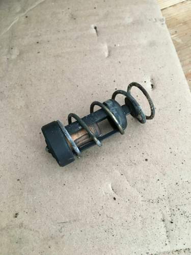

Hallo alle,
kennt jemand die Temperatur oder Bedingung damit die Klappe im Luftfilterkasten den Kanal für die vorgewärmte Ansaugluft schließt?
Fahrzeug ist ein V40, Baujahr 1998, 2l non-turbo.
Bei Motorbetriebstemperatur saugt meiner noch vorgewärmte Luft an. Auf dem dünnen Schlauch vom Ansaugkrümmer ist Unterdruck, auf dem welcher an der Klappe endet nicht mehr.
Wie funktioniert das Bauteil (der Schalter?) welches im Luftfilterkasten sitzt?
Danke

Die Ansaugluftvorwärmung funzt nur solange der Motor kalt ist , die Elekronik regelt das schon passend zum Sauerstoffgehalt , hat auch schon in Zeiten ohne Kat und Sonde funktioniert .
