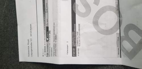

Hallo ich hätte mal eine frage vielleicht weiß jemand was man machen kann es geht um ein Mercedes C350 cdi 3 Liter v6 265 PS und zwar zeigt das diagnosegerät den ansauglufttemperatursensor als Fehler und die Motorkontrollleuchte leuchte auf dachte mir ach ganz einfach neues ansauglufttemperatursensor gekauft eingebaut Fehler gelöscht fertig aber leider falsch gedacht der Fehler kommt nach ein paar Kilometer wieder stecke nach geguckt nichts alles gut Sicherungen nach geguckt alles gut ich bin am Ende weiß nicht mehr weiter vielleicht hat ja jemand die gleiche Erfahrung gemacht und eine Lösung freue mich auch Eure Nachrichten bis dahin einen schönen Tag an alle

Welchen Sensor hast du getauscht? Bitte stell mal den FC ein.
Fc heißt denke Fehlercode oder das was ich getaucht habe heißt ansauglufttemperatursensor laut dem diagnosegerät

Kann der Wunder Tester auch Istwerte anzeigen?
Was (Bild) ist bei dir der Ansauglufttemperatursensor ?
Hallo nein das geht leider nicht der Tester zeigt nur das was man auf dem Bild sieht

Den Fehlern nach sollten das die Geber im Luftansaugrohr sein aber wenn die Istwerte nicht ausgelesen werden können...............
Das Teil hab ich auch erst neu gemacht daran kann es auch nicht liegen ich sag ja der Mercedes läuft echt super bist auf das die Motorkontrollleuchte leuchte welcher Tester wäre den deiner Meinung gut

Da wurde der Ladelufttemperatur Sensor erneuert und nicht Die Ansauglufttemperaturfühler.
Laut dem FC sind es die beiden Fühler die im LMM integriert sind.
Darum meine Frage vor ein Paar Tagen was getauscht wurde.
Laut meiner Meinung wurde ein Falsches Teile getauscht.
Kaufe einen LMM Reiniger von Liqui Moly und verwende nach Anleitung.
Wenn das nicht hilft, dann den LMM tauschen.

Der Lmm ist nagelneu und war auch kaputt das hat man beim fahren gemerkt bitte verzeiht ich bin da nicht von fach wäre gut zu verstehen wenn es Bilder oder ein Link geben würde ich sag echt Dankeschön für die Hilfen
