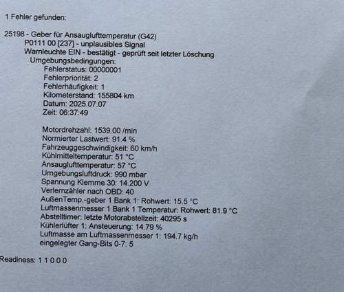

Es ging vor 4 Wochen los mit dem Fehler Ad-Blue Störung daraufhin bin ich zu Freundlichen. Es wurde ein Update gemacht . Dann hatte ich 2 Tage Ruhe . Bei der Fahrt leuchtet plötzlich die MKL auf sowie die vorglühspirale . Ich bin daraufhin wieder zu Audi . Gewechselt wurde der Nox Sensor. Fahre dann wieder 3 Tage rum und dann kam wieder die MKL und ich habe mit einem Bekannten das Fahrzeug ausgelesen. Fehler war LMM und der Fühler der im AGR Block oben sitzt ansauglufttemperaturfühler. Darauf hin wurden die beiden Bauteile erneuert von uns ist ja keine große Sache . Leider ist es jetzt so das der Fehlercode P011100: Geber 1 für
Ansauglufttemperatur

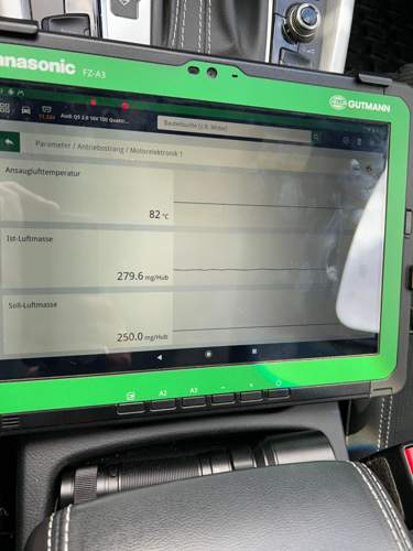

unplausibles Signal wieder kommt und ich weiß solangsam nicht mehr weiter . Ich ansauglufttemperatur soll bei 82 grad sein laut dem auslesegerät . Ich bedanke mich schon im Voraus für den ein oder anderen Tipp.

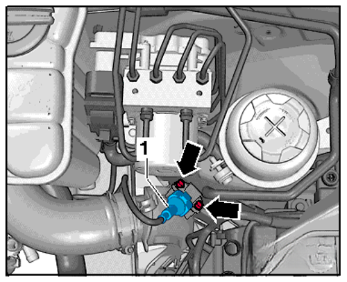

Der Ansauglufttemperaturgeber sitzt mit im Ladedruckgeber.
Wenn man vor dem ABS-Block nach unten schaut sieht man ihn schon.
Den Geber reinigen oder gleich neu machen.

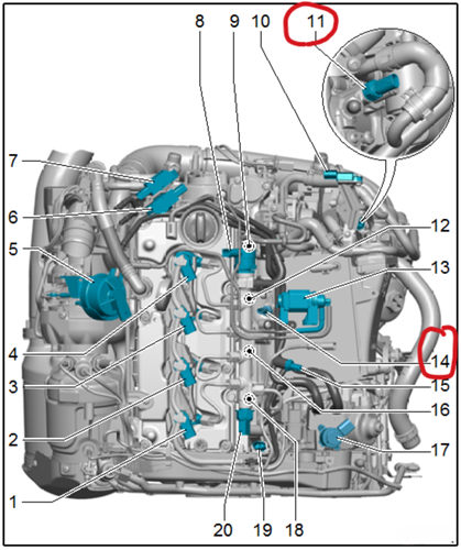

Ladedruckgeber -G31-/Ansauglufttemperatu

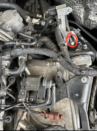

Moin ich hatte geguckt da sitzt kein Sensor

Der Motor CNHA hat keinen G42.
Es gibt nur die beiden Geber.
Ladelufttemperaturgeber vor Ladeluftkühler G810
Ladelufttemperaturgeber nach Ladeluftkühler G811
Heißt ich muss beide Sensoren tauschen
Ich habe den ansauglufttemperatur geber getauscht der oben auf dem AGR Kühler sitzt

Position 11 Ladelufttemperaturgeber vor Ladeluftkühler G810
Position14 Ladelufttemperaturgeber nach Ladeluftkühler G811
Der Fehler Signal unplausibel kann auch an deinen neuen Geber liegen.

Die Temp von 90 Grad ist ja auch "etwas" hoch.
