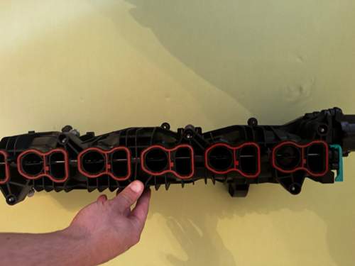

Ich brauche eine neue Ansaugbrücke mit Klappensteuerrung.
Leider sind original Ansaugbrücken sehr teuer - über 1.000 €.
Jetzt habe ich gesehen, dass es auch Ansaugbrücken von Mahle gibt - kosten ca. 310 €.
Hat jemand Erfahrung mit Mahle - sind diese Ersatzteile empfehlenswert?
Angeblich ist es Erstausrüsterqualität... 🙄

Lt. Aussage meiner Werkstatt sind bei mir die Drallklappen ausgeschlagen bzw. schwergängig.
Ich habe mir jetzt noch mal Preise incl. Einbau rechnen lassen.
Beim Einbau einer Mahle oder Vaico Ansaugbrücke spare ich in der Werkstatt gerade mal 150€ - wahrscheinlich nehme ich dann doch das Original.
original kostet 1200€ vaico kostet im netz ca. 300€

Die 300€ im Netz kannste qualitativ vergessen, außerdem ist beim Original der Stellmotor dabei, der wohl bei den anderen Ansaugbrücken noch dazubestellt und angebaut werden muss.
Drallklappen möchte ich gerne behalten.

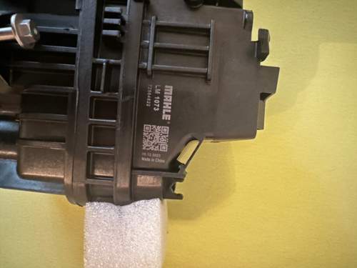

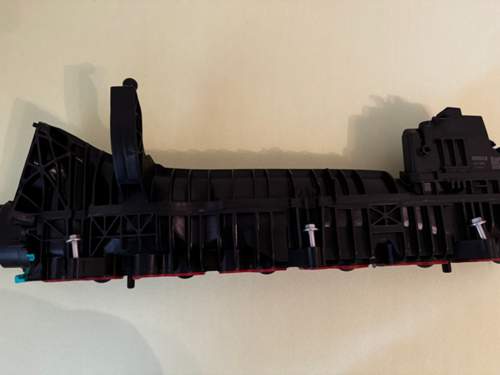

soooo. Die Saugrohranlage ist nun offiziell bei 2 Händler verfügbar und ich habe für 319€ die Mahle LM1073 bestellt. Mein Mechaniker arbeitet seit 25 Jahren bei unserer BMW Niederlassung als Motorenspezialist und er wird das Teil erstmal begutachten. er geht aber stark davon aus, dass es die originale ist und Mahle der Lieferant für bmw ist
Die Brücke kam jetzt an und es ist komplett neu und die perfekt.
