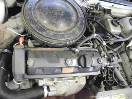

Hallo Leutz,
wollte mal die Zündkerzen wechseln. Früher bei meinem 2er Golf konnte man direkt daran.
Wo sind beim Golf 3 die Zündkerzen? Gibt es anleitungen mit bildern? Ich habe nix gefunden.

Weil ich den wagen gebraucht gekauft habe. Und ich denke ich müsste mal gucken.
Besser kontrollieren als gar nicht. Besser neue rein die sind ja nicht teuer.

Hier mal Fotos hab den gestern gewashed!
Den Luftfilter abnehmen/abschrauben. Dann siehst Du die Kerzenstecker/Kerzen. Aufpassen, da hängen noch Unterdruckschläuche dran, die auf Undichtigkeiten kontrollieren. Sollte so ahnlich sein, wie bei diesem hier.
Foto: Polomotor 1,3 ltr
A-polo-1-3

Verarsche An:
Du hast die falsche Klappe offen-mach die vorne auf
Verarsche AUS
