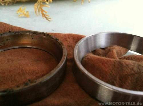

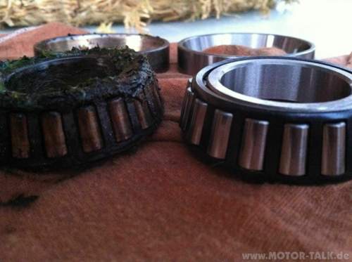

also habe heute mit Unterstützung von "MB 230", der auch in Stuttgart wohnt, das vordere linke defekte Radlager getauscht. Ging wunderbar, ohne nennenswerte Schwierigkeiten. Mein Singen is nun weg 🙂

Hier habe ich zwei Fotos.
Man sieht einmal ein altes und daneben ein neues Radlager, genauso die Aussenringe.
Man sieht deutlich die Farbveränderung, vermutlich durch die erhöhte Temperatur.
Vielleicht können die Spezis das beurteilen. Dedenfalls hat es ziemlich gesungen.
Grüsse
