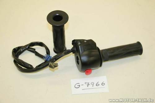

seit heute habe ich einen Wackelkontakt beim Anlasserrelais.
Wenn ich an dem Kabel, das von der rechten Lenkerarmatur, das in den Rahmen geht, wackle, knackt hinten das Relais für den Anlasserschaltkreis. So springt das Ding manchmal an und geht manchmal aus.
In die Werkstatt komme ich so nicht 🙁
Bevor ich das jezt von der Werkstatt abholen lasse, frage ich mich, ob ich das Problem auch selbst am Bordstein lösen kann. Das Problem ist, dass da wo das Kabel lang geht darüber Luftfilter und Batterie liegen.
Also zwischen dem Kabel von der Lenkerarmatur und dem Anlasserrelais hinten muss sich noch irgend eine Verbindung befinden, die keinen richtigen Kontakt hat. Und das muss im Bereich unter der Batteriekasten/Lufi im Bereich über des Drosselgehäuses sein.
Ist das Problem bekannt? Was könnte das sein?

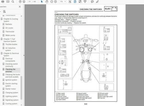

Moin,
da die Fuhre beim dran wackeln auch ausgeht, würde ich weniger auf den Anlasser, als mehr auf den Notaus tippen...
Ob Du einen Kurzschluss oder Wackler selber herausfinden kannst kann Dir niemand beantworten....
Ich würde es versuchen, zumal man das Problem ja durch gezieltes Wackeln lokalisieren können müsste.
Grüße,
Oliver
Yamaha Service Manual Chapter 8, Seite 369 ff.
Check
Vielen Dank, Stefan.

Es ist der Schaltkreis, an dem der Killschalter hängt. Für mich ist das das Selbe wie der Anlasserschaltkreis, da beides im selben Kabelbaum/Stecker. Ziehe ich an dem Kabel der rechten Lenkerarmatur, welches in den Rahmen geht wird quasi der Killschalter per Wackelkontakt aktiviert/deaktiviert. Manipuliere ich an dem selben Kabel aber im Bereich der Lenkerarmatur, passiert nichts. Es muss sich um den im Bild angehängten sechspoligen Japanstecker handeln.
PS: Das Manual habe ich.
PPS: Insofern es technisch geht und das vermutete Problem das tatsächliche ist, werde ich auf superseal umbauen.
G-7966-2-0
Das geht in den Rahmen ?
Bist Du Dir da sicher ?
Normalerweise ist das irgendwo vorne im Lampenbereich gesteckt. Bei Honda sind extra Aufnahmen für die Stecker vorhanden.
Diese Stecker sind normalerweise ausgezeichnet. Ich hatte ja schon das eine oder andere Motorrad, durchaus auch älter. Probleme mit diesen Steckern sind mir nicht bekannt. Von dem superseal-Zeugs halte ich wenig. Ich habe erst jetzt meiner WR 250F einen Vierfach-Japanstecker für das neue Heck spendiert. Die Kabel werden gelötet. Das hält und gibt bombensicheren Kontakt.

Der (geschlitzte) Rahmen hat ein Loch vorne ein paar Zentimeter rechts abseits des Lenkopfes. Da gehen die Kabel rein. Okay, "durch" wäre der korrekte Begriff gewesen. Kannst du hier sehen
https://i.ebayimg.com/00/s/NzY4WDEwMjQ=/z/w64AAOSwkLhZ~EWI/$_72.JPG
das rechteckige "Fenster"
Auf diesen Bildern:
http://www.sportbikes.net/.../...1091801735-fz6-insurance-dcp_2919.jpg
http://www.sportbikes.net/.../56119d1125109201-airbox-mod-dsc00631.jpg
siehst du, was dann alles über der mutmaßlichen Position des Steckers ist. Batteriekasten, Luftfilterkasten usw. Ein Haufen Zeug, das erst ausgebaut werden muss
