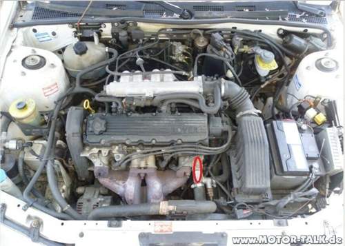

Ich hab ein Bild angehängt. Wo sollte ich nach Kabelkorrosion suchen? Ausser an der Batterie
Den thermostat würde ich bei der markierten stelle suchen, muss aber gestehen das ich mit autos von der Insel sonst nichts zu tun habe.
Evtl findest ne Shop Manual, dort sind dann auch Stromlaufpläne drin.
Auto1-6562768847328000714

Ich habe 2 massekabel gefunden, die an der Karosserie befestigt sind. Sieht definitif nicht sehr rostig aus ...
Siehe Bild. Das obere ist mit einem satz Stecker / Sicherungen verbunden. Habe die rausgezogen - alle kontakte "glänzend" ...
Kabel die ich erreichen konnte, waren weder heiss, noch geknickt noch wackelig am stecker.
Es gibt einige kabel, die am flachen steck-ende ziemlich blau-grün sind. und lassen sich mit fingern nicht abziehen. Das sind insbesondere die, die links neben meiner unteren markierung in einen schwarzen steckplatz münden.
er startet eben, wenn ich glück habe... 🙁
