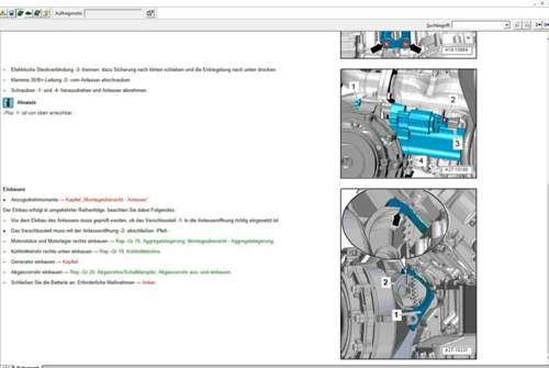

Hallo Leute,
vielleicht kann mir einer von sagen wo genau der Anlasser im Audi Q5 3.0 TDI verbaut ist?
Ich finde im WWW nichts
Ein Bild wäre super oder genau Beschreibung
Grüße Swen

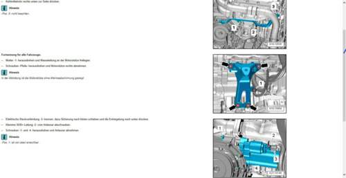

Hier auf dem Bild sieht man wo die Kl.50 am Anlasser ist.
http://www.kfz.josefscholz.de/Anlasser.htmlDer sitzt in Fahrtrichtung rechts.
Da sitzt aber ein Relais zwischen muss nicht unbedingt am Anlasser liegen.
Die Klemmenbezeichnung 50 ist das Signal vom Zündschloss um den Anlasser zu starten.
Um genaues raus suchen zu können Bj. und Motorkennbuchstabe.
