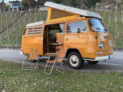

Was kostet ein neuer Anlasser? 80€? War bei meinem VW Bus T2 so. Immer wenn ich mit ihm längere Strecken gefahren bin, an der Tankstelle anhielt zum tanken beispielsweise, sprang er nicht mehr an. Es machte nur noch Klick. Nachdem ein neuer Anlasser drin ist, funktioniert es wunderbar. Die Dinger vertragen die Hitze nicht gut. Bleiben dann hängen. Wie Spannungsabfall klingt es nicht, wenn der Anlasser gar nicht dreht.
