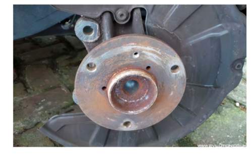

die Ankerbleche hinter der Bremsscheibe rosten an meinem Smart, daher würde ich diese gerne austauschen. Ich gehe davon aus, dass die Bremsscheibe dazu runter muss, ist das korrekt? Hat das schon einmal jemand gemacht?

Nicht nur die Bremsscheiben, die Radlager auch! Jedenfalls bei meinem 452. Sollte bei deinem nicht anders sein.
Dirk
Scheint beim 451 anders zu sein, aber sicher erkennen kann ich es nicht.

Das ist beim 451er anders! 😉
Beim 450er und auch beim Roadster ist es eine in sich geschlossene Scheibe mit einem relativ kleinen Loch in der Mitte, beim 451er ist es, wie man auf den Bildern sieht, eine offene Konstruktion, die nach dem Entfernen der Bremsscheibe und nach dem Lösen der Befestigungsschrauben abgenommen werden kann.
Das ist auch gut so, denn die Radlager des 451ers sind ganz anders aufgebaut als beim 450er.
Zudem sind es Lager mit induktiven Ringen, die den ABS Zahnkranz, der beim 450er noch an den Radlagern mit dran war, überflüssig machen. Die Magnetfelder für das ABS/ESP System bzw. dessen Sensoren kommen hier an der Vorderachse aus den Lagern. Zahnkränze, wie das noch beim 450er war, gibt es beim 451er Smart an der Vorderachse nicht mehr, nur auf den Antriebswellen wurden diese "Sollbruchstellen" noch erhalten! 😠

Das Bild stammt aus dem Netz, es ist nicht klar zu erkennen ob es an verdeckter Stelle Teile gibt, die ein Abnehmen verhindern.

Dieses Bild stammt auch aus dem Netz, es gibt noch jede Menge andere davon, und darauf sieht man genau, daß dieses Blech nach einer Seite hin offen ist und von drei Befestigungsschrauben gehalten wird.
Somit dürfte dem Austausch von det Dingens nach Abnehmen der Bremsscheibe und Lösen der Befestigungsschrauben nix im Wege stehen! 😉
Torx Werkzeug wäre der Sache aber sicherlich dienlich! 🙂

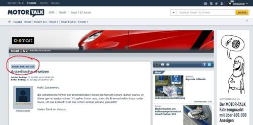

Ein reines 451er Forum gibt es nicht.
Aber es gibt eine Rubrik bzw. Unterteilung und Angabe Smart 451, siehe Bild!
Nachzusehen ganz oben in diesem Beitrag!
