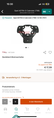

Wie tausche ich bei meinem Opel Astra G Cabrio 1.6l 2002…
Das Deckblech bzw. ankerblech, ich habe mir so eins hier für vorne bestellt;
Könnte mir mal jemand eine Anleitung geben wie ich es genau mache…
Oder weiß jemand die Seiten Nummer aus dem Werkstatt Handbuch. :)
Ich bedanke mich schonmal bei euch.

Nein, also ja habe ich schon gemacht das ist kein Problem meine Frage bei dem Deckblech wäre tatsächlich mehr, ob das deckblech mit 3 Schrauben verschraubt ist. Oder ob es wirklich an der Radnarbe hinterhängt. Also das ich die Antriebswelle rausmachen muss und die Radnabe damit ich das Deckblech abbekommen. Weil ich hab es mir nicht richtig angeschaut und wollte auf die Schnelle wissen ob es mir jemand sagen kann… Ich glaube nämlich das es mit der Radnabe irgendwie verbunden ist, und das würde ich total umständlich finden… Mit freundlichen Grüßen
Hi, in dem Werkstatthandbuch (dem von scribd) ist es auf PDF Seite 1573 festgehalten, dass das Radlager raus muss. Du findest es unter Kapitel H --> Vorderradbremse.
Als allgemeiner Hinweis bei der PDF: Das Inhaltsverzeichnis ist digital eingefügt, je nach PDF Programm/App, kannst du dir das anzeigen lassen.
Du kannst aber auch mit der Stichwortsuchfunktion (Steurung und F oder Command und F) nach "Abdeckblech" suchen.
Da ist das Ankerblech an der Radnabe angerostet. Röstlöser und klopfen bekommst du das ab, aber macht dein Radlager nicht kaputt.
