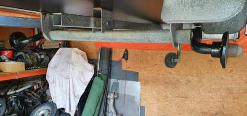

Ankerblech an AL-KO Achse abmontieren und vom Rost befreien .
Barthau Fahrzeugtransporter QM
So bin gerade mal wieder an einem Hänger dran den zu richten und neu aufzubauen . Ist eine AL-KO Achse B1200kg kurze Bauform verbaut , Hochlader mit max. 1,40m breite Ladefläche somit hat die Achse selbst etwa um die 850mm Baumaß oder 900mm müsste ich genau messen , macht aber zum Ankerblech selbst ja keinen Unterschied aus , da hier das ganze ziemlich stark Rost angesetzt hat würde ich gerne das Ankerblech abmontieren jedoch bekomme ich es nicht demontiert , komisch Schrauben bekomme ich raus jedoch sonst nichts weiter , kann es sein das diese eingepresst werden in den Achsstummel oder halten die nur mit den Schrauben und es liegt evtl. nur an dem Rost .
Habe keine Lust durch Gewalt mir hier evtl. was zu zerstören , bisher habe ich das auch noch nie groß demontiert doch ich möchte es Sandstrahlen und dann Beschichten , das strahlen würde ja noch gehen im angebauten Zustand jedoch Beschichten ist nicht möglich so .
Hat hier evtl. jemand schon gehabt oder weis wie man die einfach und problemlos abmontiert bekommt ? Okay Rost kann hier auch viel die Ursache sein jedoch mit Hitze möchte ich wegen des Gummilager hier nicht direkt ran , denn sonst kann ich gleich eine neue kaufen zumal die dann nicht mehr viel teurer ist als die alte mit neuen Gummilager zu machen . Achse selber ist ja soweit in Ordnung und nicht defekt nur eben Rostig und das möchte ich eben beseitigen .

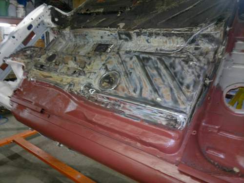

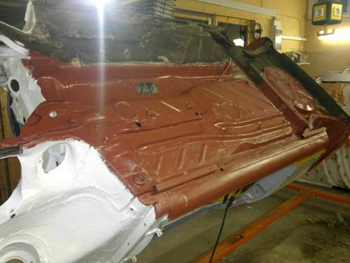

das Branto Korux 3in1 kannst du streichen, rollern und spritzen da brauchst du keinen lackierer dazu nur einen pinsel :
https://www.branth-chemie.de/1Ksdgl.htm
ich hab meinen Anhänger auch gerade neu aufgebaut und die achsestummel mit branto eingepinselt
das branto hat eine Deutsche Bahnzulassung und es werden damit die Gittermasten gestrichen und das hält sehr viele jahre, auch werden damit Hochseecontainer lackiert und da hält das zeug viele viele jahre
von der pulverbeschichtung würde ich dringend abraten wegen der einbrenntemperatur die wird die federgummis zerstören

Also zwei kleine Neuigkeiten , erstens das Ankerblech geht so nicht ab , muss abgetrennt werden da angeschweißt ab Werk am Achsstummel und bei Neuanbringung nur durch AL-KO wohl erlaubt infolge einer Instandsetzung . Somit werde ich nun versuchen mir die Achse auszubauen und mal sehen ob ich in meiner Sandstrahlbox (beim Beschichter) hier etwas ausrichten kann , klar sie geht nur ein Stück dort rein und müsste anstelle der Tür mit Folie abgedichtet werden , hoffe es geht zumal es einfacher ist als schleifen und Schonender auch , Achsstummel sieht auch nicht so Toll aus also den auch gleich , nur den darf ich ja nicht beschichten laut Aussage meinem Beschichter da man sonst Fehler oder Beschädigungen nicht mehr erkennen könnte .

So dies erst mal noch als kleine Info was ich nun mit dem Ankerblech mache , dachte es geht einfacher damit , habe aber selbst auch gesehen nach kleiner Rostentfernung das es fast rundum angeschweißt ist und zudem fast unmöglich ist es abzutrennen am Stück da man ohne Spezialwerkzeug hier die Schweißnaht nicht aufgetrennt bekommt eigentlich nur etwa 60% von der Rest wird durch den Achsstummel verdeckt .

So hier mal kurz kleine Berichterstattung , also habe jetzt jemanden gefunden der mir die Ankerbleche abstrahlt und auch beschichtet , einzig ich muss hier die Achse ausbauen ist aber auch kein Problem , dann mal sehen was hier raus kommt , beim Beschichten und danach in den Ofen werde ich aber nochmals vorher genau nachfragen ob dies auch den Achslagern / Gummi in dem Hohlkörper nichts ausmacht , nicht das nachher zwar schön ist aber die Achse selber hin .
Danke , das mit der Pulver-Beschichtung und dem anschließenden Einbrennen ist eben genau das was ich ja mit der Demontage so vermeiden wollte , aber gut bin nun Freitag mal dort um mit denen direkt mal zu reden was geht und was nicht , die haben auch einen kleinere Strahlanlage wo man zwar nicht die ganze Achse rein bekommt jedoch aber knapp 2/3 von , hier kann man dann mit Folie es so abdichten das auch kein Strahlgut nach außen kommt und so im angebauten Zustand strahlen , zwar aufwendiger aber es geht , vor allem ist danach alles zu 100% sauber und blank , die darf sogar privat genutzt werden also man darf selber strahlen , pro 10min. a. 3,70€ incl. Strahlgut und Mwst. was eigentlich nicht schlecht ist finde ich , klar 10min. sind auch gleich rum aber denke wenn man es drauf hat dürfte es max. in einer Std. erledigt sein , wenn ich es mit dem Winkelschleifer mache brauch ich mind. einen Tag bis ich alles sauber habe und Schleifmittel brauch ich auch . Das private Strahlen geht halt dort nur Freitag Mittag´s wenn keiner mehr in der Produktion ist , klar sind bis 17:00 dann noch welche da aber in der Beschichtung machen die um 12:00 Freitag´s dicht .

ich will ja keine grosse werbung von dem branto machen aber lese dir das in ruhe durch:
https://www.korrosionsschutz-depot.de/media/pdf/12/05/1e/brantho.pdf
ich habe auch bei meinen 1ser golf das zeug am unteboden drauf 2 schichten gepinselt und die letzte schicht gepritzt

Danke für die Info , habe es mir mal durchgelesen und ja hört sich sehr gut an , denke ich werde es nach dem Strahlen mit dem 3 in 1 streichen , geht vermutlich am einfachsten und schnellsten . Klar ich werde vermutlich mind. 2x streichen vermutlich aber 3x , ist ja auch keine große Fläche nur eben verwinkelt .
