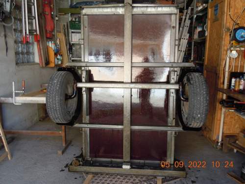

die Achsaufhängung (oder wie immer das Teil heisst) an meinem 750 kg Stema Anhänger sieht optisch recht übel aus. Wenn ich mit einem Metallhammer leicht dagegen klopfe, scheint das Material noch OK zu sein. Das bricht jetzt nix raus oder so.
Was ist davon zu halten?

Das ist ein recht massives Metallteil. ehe da was beginnt wirklich duchzurosten dauert das.

Naja, der Anhänger ist wie neu. Baujahr 2000 glaube ich.
Na dann: aufbocken, Räder runter, abschleifen, neu streichen und gut ist…
Auch die Felgen würde ich bei der Gelegenheit beatbeiten…
Gruß Didi
ich hab meinen mit leinölfirnis behandelt
rückwärts hochstellen+du kommst überall dran mit rolle+pinsel
Anhaenger-pflege
Zwei Lagen Owatrol gefolgt von Brantho Korrux drauf.
Losen Rost entfernen reicht!

Danke. Hört sich so an wie mit ner Drahtbürste sauber machen evtl. leicht anschleifen. Das bekomme ich hin.
