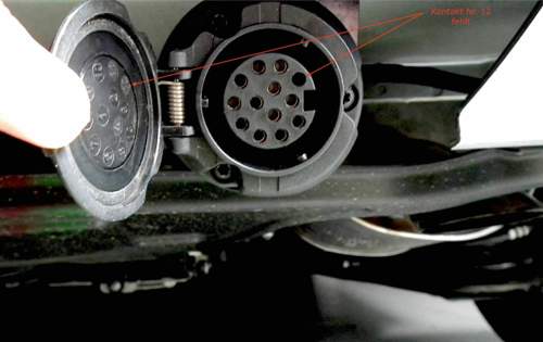

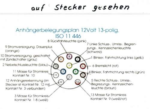

kann mir jemand definitiv bestätigen, ob die werkseitig montierte Anhängersteckdose voll beschaltet ist? Also auch die PINs 9-13 (Dauerplus und Masse, sowie Zündungsplus und Masse). Selbst mein Verkäufer konnte hierauf keine Antwort geben.
Danke
Nachtrag:
Um hier im Forum stets techn. korrekt zu bleiben:

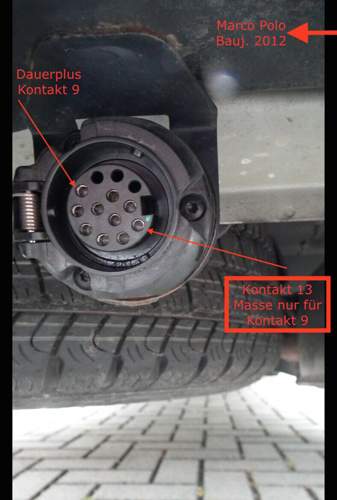

Die neueren Modelle der V-Klasse besitzen die Kontakt-Belegung Nr. 12 nicht mehr (siehe Foto), vielmehr erfolgt die Anhänger-Erkennung nun voll elektronisch über die angesteckten Verbraucher (Brems & Blinkl.)
p.s.: das untere Foto zeigt Baureihe Marco Polo aus Jahr 2012 - hier wurde Kontakt 10 ... 11 ...und 12 ebenfalls nicht beschaltet.

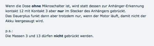

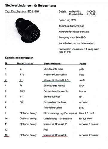

AHZ der V-Klasse (werkseitige Kontaktbelegung 9 ... 13 ):
p.s.:
Das angegebene Dauerplus auf Kontakt 9 ist ohne gestecktem Anhänger nicht vorhanden - nur wenn der Anhänger wirklich gesteckt ist erkennt die Elektronik (durch eine interne Brückung) diesen und schaltet ein Dauerplus. - siehe Link im 2. Beitrag von @Jot_ti
Genau dadurch ist auch ein Nachladen des Starter-Akkus bei kompl. verschlossenem Fhrzg. über die AHZ-Steckdose unmöglich geworden.

Die intelligente Steuerung der Anhängererkennung im Fahrzeug (V-Klasse) wird über den modernen 13-pol. Anhänger-Stecker durch dessen innenliegende Brückung der Kontakte 3 und 12 erst aktiviert.
Bei laufenden Motor wird eine dauerhafte Stromversorgung (vom Kühlschrankes im Hänger) ohne Unterbrechung gesichert.
Erst beim Stillstand der Lima wird die zeitgesteuerte Stromabschaltung (6 h ) aktiv - zum Erhalt der Mindestladung für den nächsten Motorstart.
Ebenso verhält es sich mit Kontakt Nr. 10, welcher einen Zusatz-Akku im Hänger nur aufläd, wenn die Lima läuft und das Bordnetz >14,0 Volt verfügt.
Ohne diese ca. 14 V ist kein ausreichender Ladestrom für den Zusatz-Akku möglich.

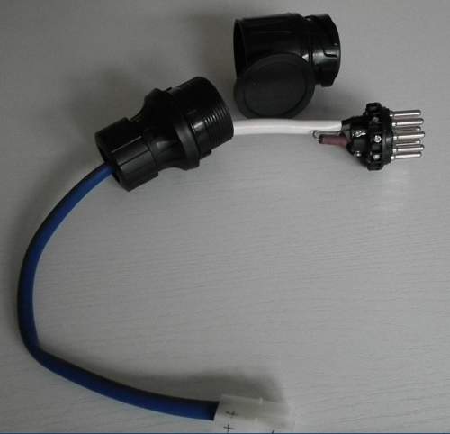

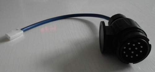

Um die 13-pol. AHZ-Stedo ganzjährig sinnvoll als Ladegeräte-Zugang bei fest verschlossenem Fahrzeug nutzen zu können, hier mein Vorschlag:
In den 13-pol. Anhängerstecker (5€) aus dem Baumarkt, wird zw. Kontakt 1 & 3 ein beliebiger kl. Widerstand von 2 bis 10 Ohm (gleichgültig) eingeklemmt. -siehe Foto -
Dadurch wird dem re hi. verbautem Erkennungs-Relais ein an-gekoppelter Hänger "vorgegaugelt".
Das Dauerplus auf Kontakt 9 führt nun dauerhaft 12 Volt Bordspannung.
An die Kontakte 9 =+ und Kontakt 13 =- wird ein geeigneter Ladegeräte-Stecker angeklemmt.
- siehe Foto -

Zum Marco Polo kann ich hier keine Auskunft geben. In den einfachen V-Klassen ist unter dem Beifahrersitz eine lausige Art von Motorrad-Akku - ca. 12 Ah - mit verbaut, als Stütz-Akku für die Nachteile von den Start-Stopp-System.
Die wird über das o.g. Trenn-Relais immer schön voll geladen. Leerlaufspannung liegt hier locker > 13 Volt.
Bei Motorstillstand ist die dann völlig durchs Trenn-Relais abgekoppelt.
Zu deiner Frage Zusatz-Akku für Marco Polo kann eigentlich nur der Kontakt Nr. 10 verwendet werden ...
auf Kontakt 10 und Masse Kontakt 13 liegt nur Die Lichtmaschinen-Spannung von ca. 14 Volt an, wenn der Motor läuft. Sobald der Motor abgestellt wird, ist hier Ruhe und es liegt keine Spannung mehr an.
Aus diesem Grund muß für AHK auch im Ruhezustand noch Spannung für Rücklicht und Kennzeichenbel. anliegen ... deshalb von der Starter-Batterie.

Vermutl. mußt du hier selbst Hand anlegen:
Es geht um den Kontakt Nr.10 auf der AHZ-Steckdose ... dieser führt nur Spannung, wenn der Motor läuft.
Damit könnte ein zusätzlicher Akku (gleichgültig ob 70 oder 100 Ah) während jeder Fahrt aufgeladen werden.
Dein Kühlschrank hängt dann an diesem Akku.
