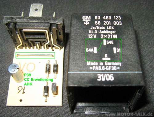

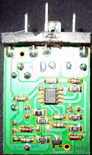

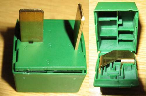

Ja, das P39 ist eine simple Erweiterungsschaltung für den Hängerbetrieb, des P25 also der eigentlichen CC (Lampenkontrollgerät)
Ist die CC nicht verbaut (kommt auch recht häufig vor) sind selbst dort alle Leitungen mit einem grauen Brückenstecker anstelle des P25 gebrückt. Auch für das P39 gibt es eine Art Blindrelais in dem nur eine entsprechende Brücke für die Bremslichtleitung der AHK steckt.
Genau genommen ist das P39 auch nur eine Brücke nur eben mit einem Stromfühler und der Auswertelektronik.
Das Teil hatte ich aber bisher nur einmal gesehen.
P39-o
Img-4437
Blindrelais-bruecke

Also da mein Omi kein CC hat reicht eine Brücke oder ein einfaches Brückenrelais wie von Dir erwähnt .
