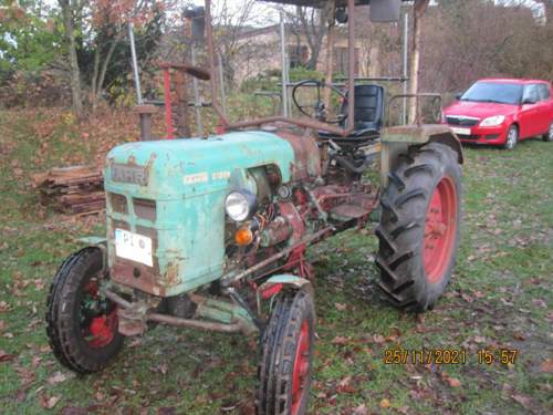

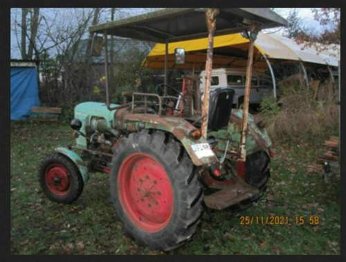

Es ist auch nur eine AHK eingetragen. Aber warum soll das nicht gehen mit 2 Verschiedenen, wenn sie sich räumlich nicht im Weg sind? Man sieht doch auch öfter mal LKWs, die beide AHKs haben. Im Baugewerbe und für Pferdetransporter ist das fast normal. Die Kugel sitzt hier auch hinten so drauf, man kann das mehr oder weniger suboptimal auf dem Foto sehen. Bessere Bilder habe ich davon z.Zt. nicht. Der steht sowieso noch beim Vorbesitzer, ist auch gerade nicht das Wetter zum Abholen. Bis ich den auf dem Anhänger angebunden habe, bin ich durchfeuchtet und eingefroren.
