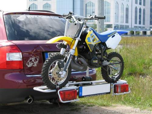

Ich hatte mal ein ähnliches Problem, bei mir hat es mit 39 KG einwandfrei funktioniert.
Allerdings kenne deinen Thule Träger nicht und kann somit leider keine verbindliche Aussage machen.
Img-0111
