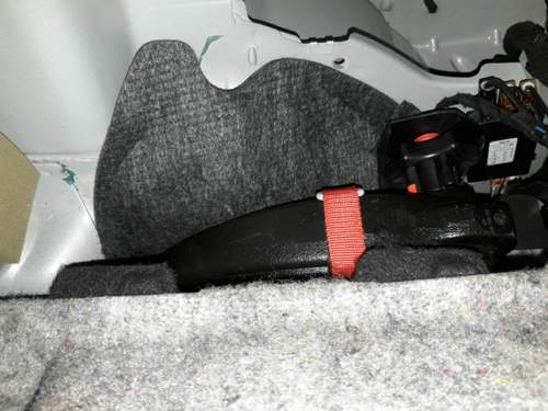

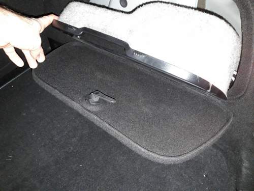

Bei werkseitiger AHK, befindet sich der Halter für den abnehmbaren Kugelhals hinter der rechten Klappe im Kofferraum.
Deckel aufmachen, das dahinter befindliche Innenteil umklappen und schon sieht man den Halter mit dem roten Klettband.
Da die Frage von ottocar nach dem werkseitigen Vorhandensein der AHK noch nicht beantwortet wurde, können wir natürlich nicht mit Sicherheit sagen, ob bei Deinem Wagen der Halter für den Kugelhals dort vorhanden ist. Also einfach mal nachsehen.
Viel Erfolg.

Guten Morgen zusammen,
danke für die umfangreichen Antworten, das ist sehr nett. Ich habe die VIN eingegeben und es wird keine AHK gelistet. Demnach wurde sie wohl nachgerüstet. Das erklärt auch, warum es keine spezielle Halterung gibt.
VG, Seb
Wenn die nachträglich verbaute AHK halbwegs baugleich ist mit der original AHK, dann könnte man vielleicht den Halter dort einfach nachrüsten. Müsste Teilenummer A1698900414 sein. Wird wohl schätzungsweise um die 30 - 40 Euro kosten plus der paar Schrauben die man benötigt.
Kann man in dem rechten Seitenteil im Kofferraum deines Wagens hinter dem Deckel denn das Innenteil überhaupt herunterklappen? Damit wäre ja zumindest der Zugang zu dem "Geheimfach" dahinter immerhin gegeben.
Hi @burky350, witzigerweise kannte ich das Geheimfach bisher gar nicht - ja ich komme ran! Werde mal nach dem Teil suchen - vielen Dank für die TN. VG, Seb
