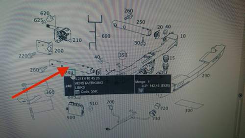

Ich habe vor eine Anhängerkupplung (Zubehör) nachzurüsten.
Anhängerkupplung habe ich schon bestellt und ist auch schon da. Laut Mercedes kommen da aber hinten wenn man den Stossfänger und den original Rammbügel entfernt, in die Vierkant-Rahmen-Holme vom Fug sogenannte Verstärkung links und rechts rein.
Von diesen Verstärkungen wird im Zubehör Verkauf nirgends im Internet etwas erwähnt. Man sieht diese nur bei Original Mercedes Anhängerkupplungen, das da Streben sind, die in den Fahrzeugrahmen gesteckt und dann verschraubt werden.
bei sonstigen „Billig“ Fzg Marken, wie zb bei meinem Kumpel seinem Dacia Stepway der die AHK von der gleichen Marke gekauft hat, wird auch nichts von irgendwelchen Streben erwähnt.
Sind diese Streben dann zwingend notwendig beim Benz?? Alle Anbieter die eine AHK zum Nachrüsten für den 211 anbieten erwähnen beim Einbau nichts von diesen Streben.
Hat jemand von euch ne Ahnung? Auf Wunsch kann ich Bilder schicken

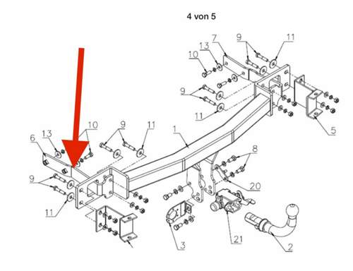

Hallo burky, ich glaube ich hab gerade selber die Lösung des Rätsels gefunden. Schau mal auf dem Bild. Die mit Pfeil markierte Strebe diese wird in den Rahmen vom Mercedes geschoben und dann verschraubt. Bei Mercedes ist es halt ein Vierkant-Rohr was da als Strebe in den Rahmen geschoben und verschraubt wird.
Ja, das sollten Vierkantrohre sein was da reingeschoben und verschraubt wird.

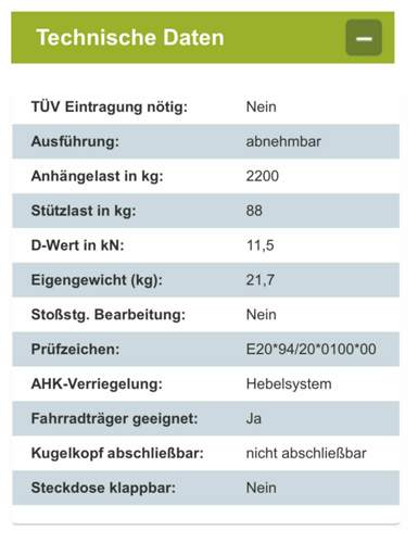

Wenn bei Deiner Kupplung tatsächlich nur solche Flacheisen-Streben verschraubt werden, ist das Qualitativ bei weitem nicht das was ich erwartet hätte. Ist die Kupplung auf eine bestimmte Zuglast & Stützlast beschränkt?
Darf ich fragen von welchem Hersteller die Kupplung ist? Nur damit ich mir mal im Hinterkopf behalte, von welchem Hersteller ich mir niemals eine Nachrüstkupplung kaufen würde. 😉
😛 Naaaaa komm, so schlecht war das nicht aufgebaut. 😉 dieser Flachstahl hat immerhin eine Materialstärke von 10 mm. So schlecht find ich die echt nicht. Trotzdem danke an alle
Auto-Hak? Okay, für das Geld kann man auch nicht mehr verlangen:

Die 10mm Frickelstreben werden so nicht lange halten. Wenn das die Kupplung ist die ich rausgesucht habe, dann brauchst Du wohl tatsächlich noch zusätzliche Verstärkungen. Da steht "erforderliches Zubehör":
https://www.kupplung.de/...mercedes-e-klasse-cls-w211-c219-zb1906.html
Burky bist ein Fuchs, 😉 diese Streben habe ich schon. Kosten aber bei Mercedes wesentlich weniger als dort.... ja genau 🙂 13 poliger e Satz war mit dabei. Danske dir. 😉

Die Zusatzstreben braucht man nur bei der Limo.
Die Vierkantlängsstreben von MB werden in den Fahrzeugrahmen eingeschraubt und mit der AHK verschraubt. Die ohne AHK vorhandene Querstrebe wird vorher komplett entfernt.
Wie ist das mit den Flacheisen mit der Aufnahme der einschraubbaren Abschleppöse gelöst? - bei MB ist die in der rechten Vierkantlängsstrebe integriert.
Servus, ich mache die AHK am Dienstag rein, ich gebe dann Bescheid wie alles lief und wie das mit dem Abschlepphaken gelöst wird. Gruß
