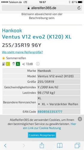

Das is 18" mit nem 94 LI
Was los, die Plasy kaputt?
Lol
Sorry meine die hier , am Handy in der Arbeit blöd zu schreiben 🙂
Auch hier ein LI von 96 (710kg)
Langen beim 220er 1420kg auf der Hi-Achse?
Ich denke nicht........

In meinem Fall ja 732,5 kg pro Rad an der HA. Lastindex 97 hat 730kg pro Rad. Müsste doch passen oder muss ich wegen den 2,5kg auf Li 98 oder 99?
Sicher! Und hast Du auch bedacht, dass im Hängerbetrieb die HA-Achslast um 100 kg erhöht wird?
Hab doch geschrieben im Anhängerbetrieb 1465kg.
