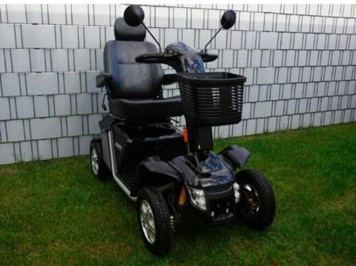

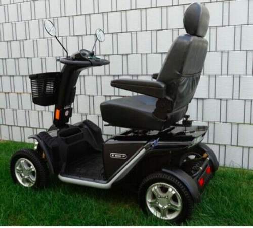

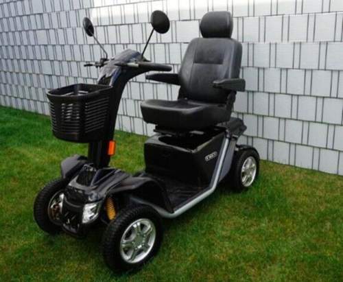

seid einigen Wochen bin ich Elektrisch unterwegs, zumindest im Näheren Umfeld!
Gesundheitsbedingt bin ich vom Rolli auf ein Elektromobil gewechselt aber da dieses zu Sperrig und zu schwer ist um es in den ML zu packen spiele ich mit dem Gedanken mir eine Starre AHK an den ML bauen zu lassen.
Ich weis das eine Abnehmbare AHK besser ausschaut aber die kommt leider nicht in Frage da ich sie nicht an und abbauen kann und Elektrik schwenkbare habe ich für den W163 noch nicht gesehen.
Dazu möchte ich mir dann einen kleinen Kippbaren 750Kg Anhänger mit 100km/h Zulassung kaufen.
Größer macht keinen Sinn weil dieser mir zum Rangieren per Hand wieder zu schwer wäre.
Nun überlege ich ob es Sinnvoll ist an den Anhänger eine Seilwinde (Elektr.) zu Montieren um das Elektromobil leichter auf und ab zu laden?
Der ganze Aufwand soll dazu führen das ich meine Frau und unsere Hunde auch bei Ausflügen in die Eifel oder nach Köln etc. begleiten zu können.
Das Mobil passt zwar in den ML nur bedarf es dafür 2 Starker Männer und der Platz für die Hunde wäre weg.
Das Elektromobil hat ein Leergewicht von 178 Kg dafür ist es aber auch sehr Kräftig und wühlt sich selbst durch Feldwege und Schnee 🙂
Meint ihr das dieser Plan Sinnvoll ist?
Klar wäre es am einfachsten den ML zu Verkaufen und statt dessen einen Vito etc zu kaufen aber das möchte ich nicht, der ML sollte schon bleiben.
Anbei ein paar Bilder von meinem E-Flitzer und Beispielfotos von dem geplanten Anhänger

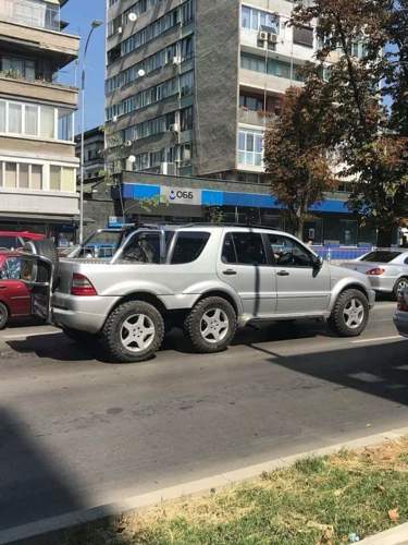

Bau dir doch eine kleine Hebebühne hinten an den ML so wie an einem LKW nur viel kleiner.
Und dann die Hebebühne runter fahren E mobil quer drauf fahren.Heckklappe auf ,Bühne hoch fahren e Mobil in den ML rein rollen.Hebebühne runter.KLappe zu.Hebebühne in Grundstellung hinter den ML.
Gibt doch schon solche Hebebühnen hab das schon gesehen für Behinderte.
Kost sicher was ist aber sehr komfortabel.

Die Lösung die Huskycrosser vorgeschlagen hat finde super praktisch.
So könnte die Lösung aussehen, aber im Paragraphenland Deutschland wohl nicht umsetzbar.
