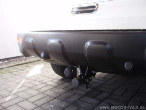

Hallo. Ich habe die AHK von der Firma Gossmann. Sie kostet knapp 1000 Euro incl Montage, ist abnehmbar und wird mit zusätzlichem Ölkühler verbaut. Fahre damit seit knapp 2 Jahren und wenn der Kupplungsknauf entfernt ist, sieht man so gut wie nichts. Deshalb habe ich mich für die Gossmannkupplung entschieden. Habe Fotos ins Netz gestellt Gruß TK

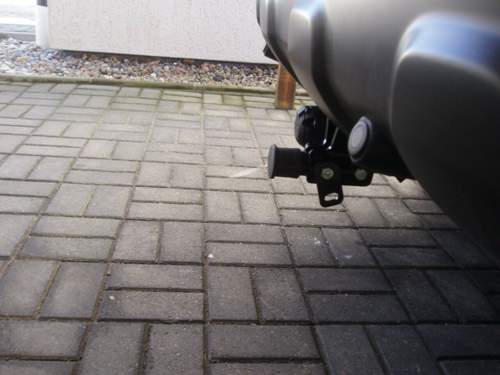

ich habe mir die AHK von der Firma ARAGON selbst angebaut. Dadurch konnte ich den benötigten Ausschnitt in der Stossstange relativ klein halten.
Mit Versand kam die AHK 185.- und der E-Satz von Bertelshofer um die 90 Euro.
Habe dazu noch ein paar Bilder im Anhang.
Aragon

Wenn Du nicht ganz so ängstlich wie ich an die Arbeit gehst, brauchst Du für Demontage
- Auspuff
- Stossstange
- hintere innere Heckverkleidung
- linke u. rechte innere Seitenverkleidung (4 Teile)
- und die beiden Verkleidungen an den Einstiegen -> wegen dem Kabel zum Sicherungskasten
( beim B-Holm + Fussraum A-Säule habe ich das Kabel mit einem Bindedraht durchgezogen)
= 3-4 Stunden
Montage 1,5-2 Stunden
Montage E-Satz 1 Stunde
Ich hatte dann gleich noch die untere Kofferraumbeleuchtung verlegt (1 Std.)
Habe keine Kratzer und auch nichts abgebrochen. Alle Clips sind heil geblieben, - dank Montiersatz für 15 Euro! (s.h. 123.com)
Eine Kontrollleuchte brauchst Du beim AFC Satz nicht extra. Das AFC Modul von Jäger übernimmt diese Funktion. Beim Ausfall der Anhängerblinkleuchten ändert sich die Blinkfrequenz, genau so, als ob ein Blinker am Fahrzeug ausgefallen ist.
Hallo, habe mir deine Bilder mal angeschaut. Hast du tatsächlich TAUSEND!! Euro für die Kupplung incl Anbau bezahlt?? Wo ist der der Kunstoffunterbodenschutz geblieben, haben die den nicht mehr montiert?? Das sieht ja mit verlaubt aus, als ob die Mäuse das Loch für die Steckdose ind die Stoßstange gefressen hätten?? Und für was einen Ölkühler? Der Honda, zumindest mein Dieel hat nen riesen Kühler und hat keine Tempprobleme selbst mit zwei Pferden nicht. Ich musste bei mit überhaupt kein Loch in die Stoßstange schneiden, nur eine kleine Ausklinkung am Unterbodenschutz. Und wenn mein Hacken abgenommen ist sieht man genauso wenig wie bei dir.
Habe gesehen das du einen Benziner mit dem unsäglichen Gas betreibst. dann würde ich auch einen Ölkühler einbauen, da die Verbrennungstemperatur eh schon höher ist und der Motor sowieso schon genug leiden muss. bei Beileid zur Gasentscheidung...
