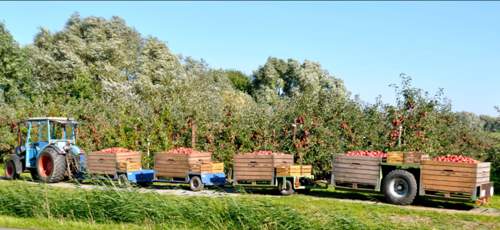

Im Schaustellergewerbe und in der Landwirtschaft darf man einen weiteren Anhänger an einem Anhänger mitführen. Und was in anderen Ländern erlaubt ist, bedeutet nicht automatisch, dass man das hier auch darf und was hier verboten ist, ist es woanders schonmal lange nicht.
Beispiele gibt es genug.
Das darf jeder, sofern es sich beim Zugfahrzeug um eine Zugmaschine handelt.

Züge mit 2 Anhängern fahren hier zu hunderten, mal mit Auflaufbremse, mal mit Druckluftbremse, teilweise mit 40.000Kg GG oder auch mehr ;-).
Ein Gigaliner (Übrigens ein geschützter Begriff der genau eine Kombination beschreibt), besser Lang-LKW, hat in DE nicht mehr als 44 Tonnen und fährt sich nicht wirklich viel anders als ein stinknormaler 18,75m Anhängerzug.
Es gibt keinerlei Einschränkungen der Anhänger die "doppelt" gezogen werden dürfen. Wie geschrieben, das größte Problem wird die Eintragung der Anhängerkupplung beim 1. Anhänger. Und mit einem PKW wird das eh nix.
Ob das ganze nun fahrdynamisch das gelbe vom Ei ist, wäre abzuwarten, allerdings hätte ich keine Probleme damit das ganze auszuprobieren. Solche Kombinationen wie im Foto fahren im Alten Land problemlos auf der Straße.

Ja, mit max 6km/h und zulassungsfrei.
Müssen doppelt gezogene Anhänger nicht auch über eine durchlaufende Bremse verfügen?
@Scimitar83 schrieb am 30. März 2023 um 10:08:19 Uhr:
Wenn ich mich nicht irre bis 25km/h Zulassung und 5t Anhängergewicht reicht eine Auflaufbremse bei den Anhängern in der Landwirtschaft.
Bei Zugmaschinen über 25km/h zulässige Geschwindigkeit, muss eine durchgehende Druckluftbremse, die beim abreißen den Anhänger automatisch über den Federspeicher bremst vorhanden sein.
