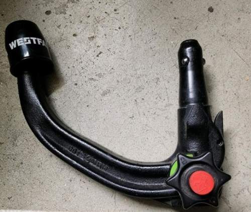

eben passiert:
Anhängerkupplung eingesteckt. Hat "Schnapp" gemacht. Fühlte sich voll solide an.
100 Meter gefahren.
Krachknirsch ... Kupplung rausgefallen, Hänger-Kabel abgerissen.
Ein paar Kratzer. Sonst ist - außer der Nerven-Abnutzung - nichts schlimmes passiert.
Was ich im Nachhinein gesehen habe: Der Schlüssel soll abgezogen werden. Wir hatten ihn drin gelassen. (aber um die Kupplung ab-zu-nehmen muss man ja den Sterngriff mit Kraft drehen ....)
Jetzt ist beim Versuch, den Schlüssel zu bewegen, der Kunststoffgriff vom Metallschlüssel abgebrochen. Man kann das Metall mit einer Zange noch gut greifen, aber da rührt sich nichts.
Ich rätsele, woran es gelegen hat.

ich muss das Thema leider noch mal ausgraben.
Ich denke die ganze Diskussion hier geht vorwiegend über Anhängerkupplungen wie diese im ersten Bild, die von unten in die Aufnahme gesteckt werden und dort mit den Kugeln verriegelt werden und damit quasi nur ihr Eigengewicht und die Stützlast halten.
Jetzt habe ich allerdings an meinem Renault Megane 3 Grandtour eine Westfalia Anhängerkupplung die von hinten gerade in das Rohr gesteckt wird und die ganze Zuglast nur über die drei Kugeln halten soll. Siehe hierzu zweites Bild.
Es mag ja sein, dass sich da einige Ingenieure schön etwas zurecht gerechnet haben, und am Ende rausbekommen haben, dass man da theoretisch 1,5 Tonnen dranhängen kann, aber ich traue dem Braten nicht.
Speziell, da wir ein Pferd haben, und meine Frau jetzt auf die Idee gekommen ist mit dem Vieh spazieren fahren zu wollen, bin ich doch über die Konstruktion recht skeptisch.
Was haltet ihr davon?
Ganze Zuglast an den drei Kügelchen??
Screenshot-20240107-200813-google
Screenshot-20240107-200951-amazon-shopping
Da die Kugel NICHT auf Höhe der 3 Haltekugeln ist, müssen diese NICHT die volle Anhängelast halten!
Aber wenn du dir so unsicher bist, kannst du ja mal einen Trennungsversuch veranlassen, bei wie viel Tonnen sich das wirklich trennt. 🙄
Wichtig ist halt, dass der Schlüssel nach Montage abgezogen werden kann UND WIRD (!) - und da abnehmbarer Kugelhals, würde ich das Abreißseil des Anhängers immer am Träger befestigen, NICHT einfach um den Kugelhals werfen!
Das Seil kommt sowieso unten an die Hollandöse...
Aber ein komisches Gefühl habe ich trotzdem, auch wenn ich den Schlüssel in der Hand habe
Sorgt sich wegen 1,5t, andere haben an der gleichen Konstruktion 3,5t hängen.
Und da trennt sich auch nix. Sry in den Fällen wo es bisher passiert ist, waren zu 90% die Leute verantwortlich, die die Kupplung nicht vernünftig gewartet und eingesteckt haben Schuld.
Ein einziger Fall ist mir bekannt, wo das Material schuld war, aber auch da wars eigentlich der Depp der die Überlastet hat...
Und mal so nebenbei. Ich hab die linke Konstruktion am 1er von Westfalia. Darf nur 1200kg ziehen, hatte aber schon mal nen Mondeo damit aus'm Graben gezogen und passiert ist nix....
