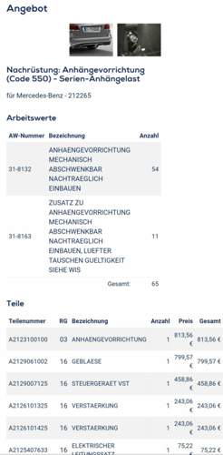

Ich habe den E400 mit dem 3,5 Liter Motor und AHK ab Werk. Da ist ein 850W Lüfter verbaut.
Im Anhang der Auszug aus dem EPC zur FIN meines Wagens.
Lüfter 850W

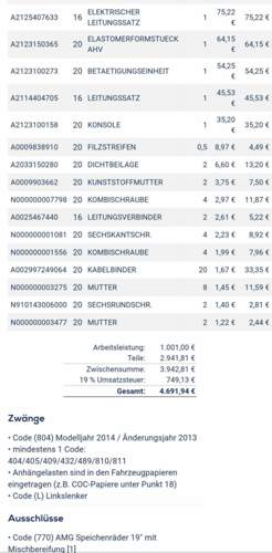

Hab hier aus Adana, offizielles Programm zum ermitteln von Nachrüstmöglichkeiten, für den 400er die AHV konfiguriert................
achte auf die 2te Pos der Teileliste........
Ich glaub du hast auch EPC, da kannst du sofort sehen beim Baumuster 212265 ohne AHV 600W, mit 850W
bzw. siehe burky350.............
Bild 1
Bild 2
