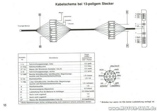

Hey @ all Wohnwagenfahrer,
wir haben unseren Tiger nun auch erhalten und ich habe
sofort den Stecker vom Wohnwagen ausprobiert.
Dauerplus auf 9
Lampen und Pumpen funktionieren aber der Kühlschrank nicht.
Frage.......
Kann ich im Stecker des Wohnwagen von 9 auf 10 überbrücken ?
Soll ich besser im Wohnwagen ( Kiste wo alle Kabel ankommen ) eine Brücke machen ?
Soll ich ein neues Kabel für ca. 170 Euro von VW nach
hinten zum Stecker ziehen lassen mit seperater Sicherung im Tiger ?
Danke für die Infos.
Mr.a
Brücke im Wohnwagen einlegen ist der schnellste Weg. Aber beim Parken nicht vergessen den Kühlschrank auf Gas umzustellen.
MfG
Das mit der Brücke im Wohnwagen war ne gute Idee.
Wir haben einen Hobby Bj 1998 und vorne links unter der Sitzbank war ein schwarzer Kasten mit einer Reihe Kabelstecker.
Ich mir also das Kabelschema aus dem Anhang genommen und
mir die ankommenden Farben angeschaut.
10 für den Kühlschrank blau/weiß
9 für alles nur blau.
Mußte also nur den Kabalschuh vom Wohnwagen blau/weiß mit auf den blauen stecken und fertig.
Tiger angeschlossen und alles ist wunderbar.
Danke für den Hinweiß das es im Wohnwagen am einfachsten ist.
Mr.a
Kabelschema-13-poliger-stecker-62693
