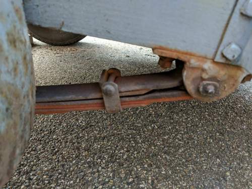

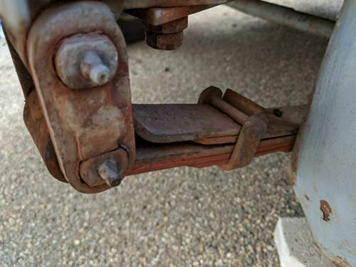

Der Anhänger meiner Eltern ist bei der HU durchgefallen. Marke Eigenbau aus den 1950er-Jahren (so ungefähr steht's in den Papieren), wohl basierend auf einem fertigen Fahrgestell.
U.a. sind auf beiden Seite die Federklammern lose. Der Prüfer meinte, dass man ihn dadurch zu weit runterdrücken kann. Meine aber dass das immer schon so war. Man sieht aber, dass zwischen den Blechen z. T. deutl. sichtbare Abstände sind.
An den Federblechen sind vorne und hinten auf beiden Seite eben die Bleche, die dafür sorgen, dass die Federbleche nicht zur Seite rutschen. Diese beiden "Haltebleche" sind nicht mit Schraube und Mutter verschraubt, sondern wohl irgendwie vernietet ("Stange" mit "Flachköpfen" auf beiden Seiten).
Mein Vater meint, dass man da weil sich das gedehnt hat nur ein weiteres Blech reinkriegen muss, dass dann nicht abhauen kann und die eigentl. Federbleche wieder besser aufeinander gedrückt werden. Bzw. was empfehlt ihr?
Im Internet bzw. hier habe ich irgendwie nicht wirkl. was dazu gefunden.
Kann bei Bedarf ein Foto machen.

Sind diese Bilder brauchbar?
notting
Mvimg-20181103-120306-kopie
Mvimg-20181103-120320-kopie
Ich glaube dass der TÜVler einem Irrtum unterliegt. Die oberste Feder ist eine Art Komfortfeder welche zuerst mitarbeitet, um kleine Lasten / Schwingungen auszugleichen. Das Konzept kommt ja ohne Dämpfer aus, so alt ist es. Der Montageort ist eher ungewöhnlich, aber so wie die Aufhängungen der Clips konstruiert sind, kann ich nicht verstehen, wie der Tüv auf die Idee kommen kann, dass diese komplett durchfedern könnten. Nur wenn der Kölner Dom draufsteht.

Hoch qualifizerte Methode. 😁 Ironie Ende. Das ist quatsch mit Soße.

Glaube werde doch mal versuchen die Meinung eines anderen Prüfers einzuholen. Danke!

Das einzige was mich stört sind die Schmiernippel welche bald abgerostet sind.... Die Dinger sind doch nicht nur für die Optik da dran.
Könntest du die bitte im Bild markieren? Haben da leider kein Handbuch zu Anhänger bzw. Fahrgestell. Mein Opa hat da auch nie irgendwas geschmiert obwohl der bei sowas sehr penibel war.

@Genie21 schrieb am 3. November 2018 um 12:29:51 Uhr:
Da schein jemand Ahnung zu haben.
Also zu dem System Beispielbilder und Funktionsbeschreibung, suchen, mitnehmen zu Tüv.
dass zwischen den Federblättern Reibung und Abnutzung entsteht in geringem Masse glaube ich auch, dann könnte man neue Federklammern insetzen- wie gesagt vielleicht ist ja das System so konstruiert. (Kom­fort­funk­ti­on)
Dann mit Tüv darüber reden such dir kompetenten engagierten Ansprechpartner
ja mal mit Drahtbürste / Neue Nippel Schmierung schadet nicht.
...die Schmiernippel an den Bolzen zur Schmierung derer sind doch offensichtlich.

Danke! Bin nicht so der Mechanik-Typ. Für mich sah das eher nach Hohlniete aus.

@TE ... versuch mal die Schmiernippel -sehen so aus klick- heraus zu schrauben, danach machste die dahinter liegende Bohrung im Bolzen sauber bzw. guckst mal nach ob da noch ein Rest Fett drin ist und besorgst am besten ein paar neue Schmiernippel. Die schraubste rein, dann ne Fettpresse drauf und Fett marsch bis sauberes frisches Fett an den Bolzen rausquillt.
Also für mich sehen die Federklammern ganz normal aus...
