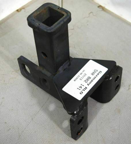

Wollte mal fragen ob einer von euch für den Tiguan eine Anhängelasterhöhung hat machen lassen.
Eine Erhöhung auf 3300kg hört sich gut an aber das hält die orginal AHK mit Sicherheit nicht aus, kann man die orginal AHK einfach gegen eine stärkere AHK austauschen vielleicht sogar mit verenkbarem Haken wie beim Orginal?

Also ich weiß von einem Reimporteur, dass die US-Tiger 3,5t ziehen dürfen, die haben eine entsprechende, auswechselbare starre 4-kant AHK von Oris dran.
US-AHK von Oris
Die Erklärung mit 8 % ist plausibel, das müßte man auch bei VW direkt bekommen. Ich würde bei Interesse mal anfragen. Kenne ich von Opel und Audi da bekam ich ein Schriftstück mit den "angepassten" Daten, zur Vorlage und Eintragung beim TÜV und Zulassungsstelle. Eine der Auflagen war Serienmäßige AHK.

Die serienmässige AHK im Track and Field erlaubt von den Werten (D-Wert und Stützlast) her leider keine 3.300kg. Hierfür braucht es bei den 2.200kg Gesamtgewicht des Tiguan eine AHK mit D-Wert von mind 12,95kn und 132kg Stützlast. Die gibt es aber nicht.
Das beste, was ich gefunden habe ist eine AHK mit 12,6kn und 140kg. Damit sind exakt 3080kg bei 8% möglich. Muss ich jetzt eben mit den 3080kg leben, um die paar Mal im Jahr das Boot von A nach B zu ziehen (mit fast leerem Tank bringt es samt Hänger 3020kg auf die Waage)...
Oder hat jemand bereits eine andere Lösung gefunden...?
