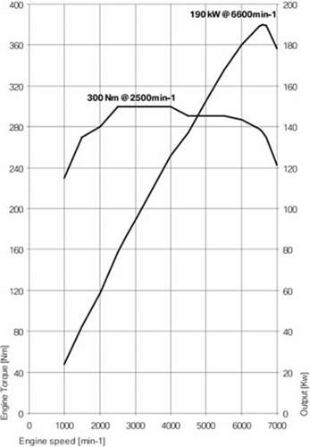

Ich habe, Dank der Polestaroptimierung von 1500-5000rpm ca.400Nm Drehmoment Anliegen, von daher brauche ich keine hohen Drehzahlen und das Ganze fährt sich extremst entspannt. Und das ist Praxis und keine Theorie. Bin da auch schon mit 1200kg. Hintendran den Com du Lauteret in den Seealpen hoch, ganz ruhig und unaufgeregt, ist ja auch immer genug Drehmoment vorhanden. Der braucht nicht drehen, der schüttelt das locker raus, extrem gut abgestimmt.
Hier im Vergleich ein 3l BMW 6 Zylinder. Der sieht da kein Licht dagegen
Bmw Leistungsdiagramm
