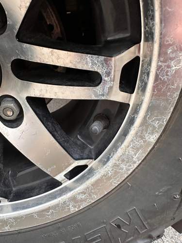

Hallo in die Runde ! Habe ein Quad gekauft und der Vorbesitzer hat es im Winter versäumt das Salz von den Alufelgen zu waschen und ich möchte die angelaufenen Felgen gerne mit irgendetwas reinigen ! Hat jemand Erfahrungen?

Fotos wären schon nicht schlecht.
Also mit "irgendetwas" ist schon mal gut. Wasser, Spüli, MFT oder Schwamm.
Und dann gerne mal Bilder der Angelegenheit hochladen. Weiß ja keiner was das ist.
Sind das hochglanzpolierte Felgen? VBW Silver Dream?
Da wird es mit reinigen nicht getan sein.

Hallo das sind frontpolierte Felgen !
Bild #211643391
Bild #211643393
Das sieht so aus als könnte da mit putzen nicht viel erreicht werden, sprich Klarlack unterwandert…

Da ist nix angelaufen, das sind Unterwanderungen von Streusalz ect.ect. Dafilft nur mehr komplett abschleifen und neu polieren und mit Klarlacke versiegeln. Oder schleifen und dann Haftgrund und deckend lackieren.

Ja das ist mir bewusst das es vom Salz kommt aber ich hatte gehofft das man da eine einfache Lösung findet...!
