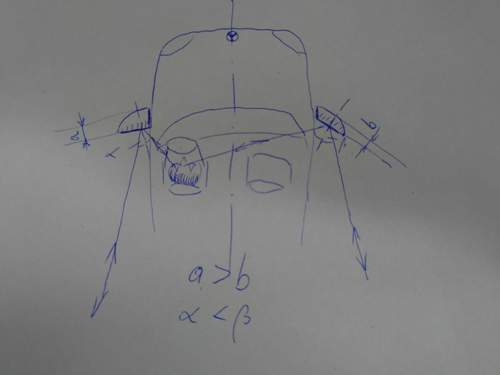

Mir ist aufgefallen das der Spiegel auf der Fahrertür absteht wenn man vor dem Fahrzeug steht und die Spiegel angeklappt sind.
Dann bin ich mal im Autohaus vorbei gefahren, da das Selbe, also keine Fehlstellung oder ähnliches an meinem.
Jemand eine Idee warum dieser absteht? Im Autohaus wusste das auf die Schnelle keiner.

könnte es damit zusammenhängen dass die Gehäuse unterschiedlich "dick" sind? Der Spiegel Fahrerseite hat die GPS Antenne mit drin.

Die Asymmetrie der Spiegelgehäuse resultiert natürlich aus der Asymmetrie der Fahrer- bzw. Sichtposition in einem KFZ. Die Spiegelflächen auf Fahrer- und Beifahrerseite müssen in unterschiedlichen Winkeln zur Fahrzeuglängsachse stehen, damit der Fahrer aus seiner außermittigen Position heraus nach Links- und Rechtshinten jeweils den gleichen Bereich einsehen kann. Dabei fällt auf, dass die Beifahrerseite stärker zum Fahrzeug hin geneigt sein muss.
Will man nun die Vorderseiten der Spiegel symmetrisch wölben - ich nehme an, dass die Ausrichtung der Blinker an den Seitenspiegeln dies sogar erfordert, ergibt sich auf der Beifahrerseite eine flachere Konstruktion mit der Dicke "b". Der schlankere Spiegel lässt sich näher anklappen als der dickere Spiegel auf der Fahrerseite ("a"😉. Ich habe das mal "gezeichnet" - siehe Foto.
Symmetrische Außenspiegel haben also nur an Formel-Fahrzeugen oder am McLaren F1 etwas zu suchen, bei denen der Fahrer mittig positioniert ist.
Spiegelasymetrie-an-einem-kfz
