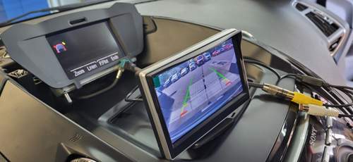

Hallo,habe ein Androidradio gekauft und angeschlossen.Laut verkäufer sollte es die Originalruckfahr Kamera unterstutzen .wenn ich den Ruckwertsgang einlege kommt nur ein Symbol mit einem Ausrufezeichen.
Wo ist der Fehler ?

was wie gelötet werden mus weis eben auch nicht ,wie "hucky0611" beschrieben hat mus der stäcker durchgemessen und nach den Zeichnungen verlötet werden
Wie ich das lese, musst du das Kabel auf der einen Seite einstecken und auf der anderen Seite messen ob die Plusspannung und Minusspannung am richtigen Pol anliegt, sollte das nicht sein, muss die PIN Belegung geändert werden, würde bedeuten, du musst dir ein Multimeter besorgen und nachmessen. Ich gehe davon aus, dass rotes Kabel Video + ist und Schwarz Video- . Mehr Kabel Anschlüsse hat ja ein Chinch Stecker meines Wissens nicht…

Adapter ist unterwegs, habe die chinch verlängerung dabei gelegt. Kannst du eventuell die an den Adapter löten dann kann ich die direkt am Radio einstecken.
Danke
@camba
So Adapter umgelötet und getestet.
Testbild
