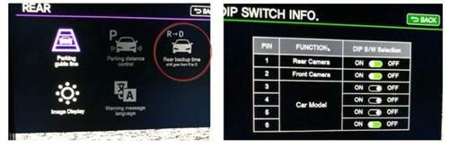

Die Antworten von Brad halten sich ja tw. qualitativ sehr in Grenzen.
Evtl. könnt Ihr mir besser helfen:
1. Ich kann im Menü für die Rückfahrkamera die Dauer nicht einstellen (siehe Foto). Das ist echt doof, denn sobald de von R auf D geschaltet wird geht das Kamerabild sofort weg. Bei der originalen Kamera bleibt diese noch etwas an, was ich mit einer Dauer kompensieren möchte. Bei der alten ging das.
Geht das bei Euch? Kommt Ihr an die Option?
2. DVD und DTV In: Ich verstehe das so, wenn ich an den Eingängen etwas dran habe, dann kann ich das auch sehen? Aktivierung per 3 oder 4 mal Hometaste drücken, aber da tut sich mir garnichts. Klappt das jemandem? Muss man da noch etwas aktivieren damit es geht?
Danke
Diprear
Hm.... keiner, der mein Problem mit der neuen Box hat?
Hintergrund:
Habe 360 Grad Kamera ab Werk.
Rückwärtsgang rein, Kamera an, Vorwärtsgang rein Kamera bleibt einen Moment an (glaube bis Schrittgeschwindigkeit überschritten wird).
Das ist gut so, speziell beim Einparken, damit die Kamera beim Vor- und Rückfahren durchgängig an bleibt.
Habe ich nun die Androidbox akitv, so geht zwar bei Rückwärts die Kamera an, jedoch geht diese bei Vorwärts SOFORT wieder aus.
Und das nervt.
Mit den Funktionen aus dem Mini-Tastaur konnten man zumindest eine Dauer einstellen, welche die Kamera an bleibt, wenn von R nach D gewechselt wird.
Wie habt Ihr das gelöst?
Danke
