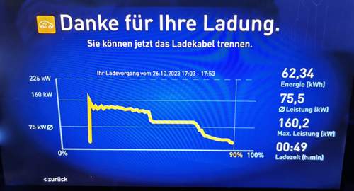

Hier eine Ladekurve meines ER von heute (bei 15 % SoC angefangen).
Dadurch das er nachts bei 8 °C draussen gestanden hat und die Fahrt zum Schnelllader zu kurz zum Aufwärmen des Akkus war, ist die Kurve entsprechend mau. Allerdings blieb die Leistung wenigstens eine ganze Weile bei über 130 kW.
Von daher ist der französische XC40 mit Sicherheit ein Extended Range, es haben nur die Bedingungen nicht gepasst.
Spätestens im Frühjahr/Sommer wird es dann besser.
Durch eine schnellere Autobahnfahrt und Eingabe der Ladestation mittels Google Maps, kann man allerdings auch bei winterlichen Aussentemperaturen hohe Ladeleistungen erreichen. Ich hatte letzten Dez. beim Vorgänger bei -1 °C 134 kW erreicht (der konnte nur mit max. 135 kW laden).

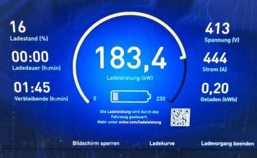

P.S.: Der Wert der maximalen Leistung ist nicht korrekt.
Lt. Anzeige waren es bei 16 % SoC 183,4 kW.
