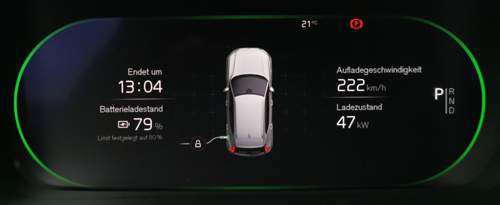

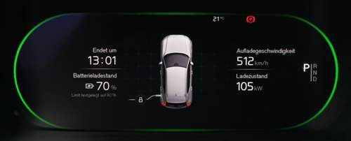

Immer daran denken, dass man am Besten nicht mehr als bis 80 % lädt, es sei denn man möchte ohnehin eine etwas längere Pause einlegen oder benötigt unbedingt mehr kWh.
Bis 70 % wird eine Ladeleistung über 100 kW gehalten, danach geht es rapide runter.
Noch ein Tipp. Um die max. Ladeleistung zu erreichen sind die lonity-Ladestationen und die Tesla-SUC Typ 3 u. 4 (250 kW) am Geeignetsten. Bei den anderen wird die Ladeleistung mit einem 2. ladenden Auto geteilt.
XC40 Extended Range Ladeleistung 1
XC40 Extended Range Ladeleistung 2
XC40 Extended Range Ladeleistung 3
