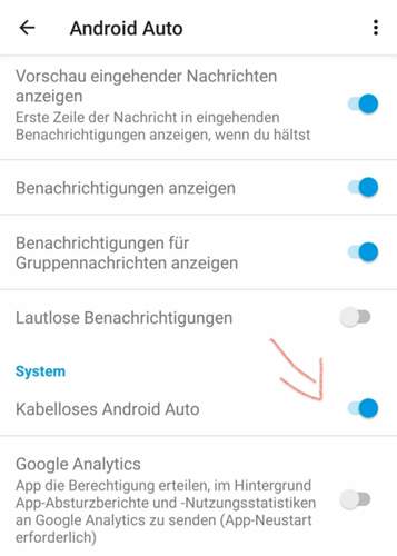

Hast du mindestens Android 9?
Und hast du Kabellos auch aktiviert?
Ich hab Android 10 drauf. Muss sonst noch was aktiviert werden, z. B. mobile Hotspot, WLAN oder so?
Kommt das Fenster mit den Einstellungen nur, wenn eine Verbindung zum Auto besteht?
Zuhause kann ich die so nicht öffnen um auf die Einstellungen von dir zu kommen.
Damals war Android Auto eine App, jetzt ist es ins Betriebssystem integriert. Du findest die Einstellungen für Android Auto(AA) in den Systemeinstellungen>Erweiterte Funktionen>Android Auto (auch ohne mit dem Auto verbunden zu sein).
Dort kannst du Wireless AA aktivieren. Danach musst du nurnoch Bluetooth aktiviert haben und AA sollte sich selbstständig mit dem Fahrzeug verbinden.
ich hab die Einstellungen gefunden, steht schon auf kabellos, funktioniert trotzdem nicht.
Wenn ich im Auto sitze bekomme ich immer angezeigt "nach Android Auto wird gesucht " .

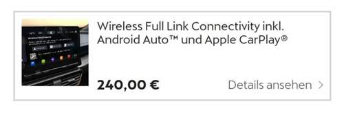

Und du hast auch sicher Android Auto Wireless beim Auto dazugekauft?
@CuprA schrieb am 25. Oktober 2021 um 10:03:45 Uhr:
Ich meine damals im Konfigurator gelesen zu haben Apple Car Play und Android Auto wären dabei.
Im November hat der Konfigurator täglich was anderes angezeigt.
Ist bei mir auch nicht extra in der Bestellung aufgeführt.
Kann das notfalls vom Händler freigeschaltet werden?
Ja es gab ein Paket mit Apple Carplay/Android Auto
Und ein Paket Wireless Full Link für beides
Ich habe gerade eben den Konfigurator nochmals durchgespielt.
Ich finde die Option nicht.
Vielleicht weil ich das Buisesness Paket mit geordert habe?
