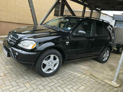

Würde dann so aussehen...
Ist aber nicht direkt vergleichbar, da AMG Body Kit.
LG Ro

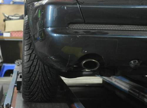

Also ich habe mir vorgenommen im Sommer 255/55/19 mit 9/19“ hoffe da ist Genug reifen dann dran damit es nicht blöd aussieht
Für mich sieht der M mit 295er erwachsen aus.
Ich mag diese Trennscheibenoptik nicht.
LG Ro
295 W163
Mit welchem Querschnitt fährst du die 295er?
Dir Räder wirken aber zu klein,etwas grössere umd niedrigere Reifen..
