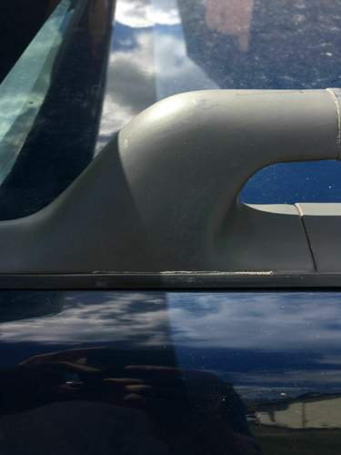

Hat vielleicht einer von Euch eine nützliche Anbauanleitung für die Befestigung einer "breiten" Dachreling an den V70 I?
Ich möchte eine gebrauchte Dachreling an meinen V70 I befestigen und würde gerne wissen, wo genau die "Befestigungspunkte" sind. Wo muss ich das Relinggummi durchtrennen, welche Schraubengröße benötige ich usw..

Du musst zuerst die Leisten abmachen. Das geht relativ leicht; die sind nur geklippst. Fang hinten an und arbeite dich nach vorne vor bis sie weg sind. NICHT VERBIEGEN! Dann kannste gleichmal die Kehnerleiste ordentlich saubermachen... Uuiiii kam da ein Schmodder raus.

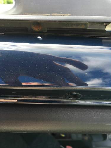

Über die Löcher in der Karosserie (je Seite drei) sind Dichtgummis geklebt. Die musst du wegmachen. Dann kannst du abschätzen, wo du die Löcher in die Leisten machen musst.
Hast du die Originalschrauben nicht? Vergiss die Hacken für die Schrauben nicht dranzumachen. Da kommen dann die Abdeckungen für die Schrauben dran.
Ich hab zusätzlich meine Schrauben mit je nem Tropfen "Schraubensicherung - mittelfest" festgemacht um sie gleichzeitig abzudichten.
Weiteres kann ich dir zu der breiten nicht sagen, ich hab "nur" die schmale verbaut. Macht das Auto windschnittiger. 😁

eigen2 hat mir, wie vereinbart, ein Befestigungsset (Schraube, Klammer, Plastikabdeckung für die schmale Dachreling) zugesandt. Ich sollte es für die Befestigung der „breiten“ Dachreling V70 I testen. Was soll ich sagen alles passt hervorragend auch die Plastikabdeckungen!
Das einzige Problem was für Gebrauchtteile typisch ist, ist das die Klammern und Schrauben rostig, die Gewinde verschlissen und bei der Plastikabdeckung die feinen „Arretierungsstifte“ teilweise ausgebrochen sind. Ein fester Halt kann so natürlich nicht gewährleistet werden. Ich rate beim anbringen einer gebrauchten Dachreling diesen Part gegen Neuware auszutauschen. Ich habe mal bei meiner Volvowerkstatt wegen einen solchen sechsteiligen Befestigungsset angefragt und bekomme demnächst Antwort. Mitteilung folgt.
