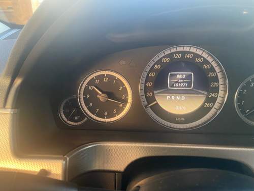

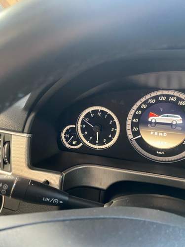

ich habe einen S212 gekauft und musste jetzt feststellen dass die Analoguhr im Kombiinstrument zwar läuft aber nicht richtig und stellen über Control tut sich auch nichts. Bei Mercedes gerade angerufen, Fehler ist bekannt und kostet 2000 Euro wobei das Ki gewechselt wird Teilepreis 1600 Euro. Jetzt dachte ich mir weil es ja schon bekannt ist, dass jemand da schon was gebastelt hat, aber leider habe ich nichts gefunden darüber.
Was ich gefunden habe ist schonmal eine Anleitung wie ich mit den Haken die Lüftergitter und Leiste ausbauen kann um das KI zu tauschen.
Ich möchte aber an dem Ki die Analog Uhr wechseln oder reparieren.
Jemand Erfahrung ? Ich besorge mir erstmal ein anderes Ki zum üben und Berichte dann auch.

Der Vorbesitzer hat mir gerade gesagt das Problem besteht nur bei Kälte. Im Sommer geht die Uhr, das lässt mich hoffen dass nur etwas verharzt ist dann ist es kein Problem.

Es ist wirklich schwierig, du sprichst von "Uhr", wenn es eine wäre, dann könnte man sagen: "bring sie zum Uhrmacher", nur leider ist das ein integrierter Schaltkreis mit Verbindung zu einem Schrittmotor. Das wird so fabriziert, dass es nach dem Prinzip "top oder hopp" funktioniert. Im KI treffen sich mehrere solche Anzeigen, also alles zusammen verschweißt und dann ......

Achso uns sollte Deine Uhr im Tacho wirklich ein Problem haben-neuer Tacho.

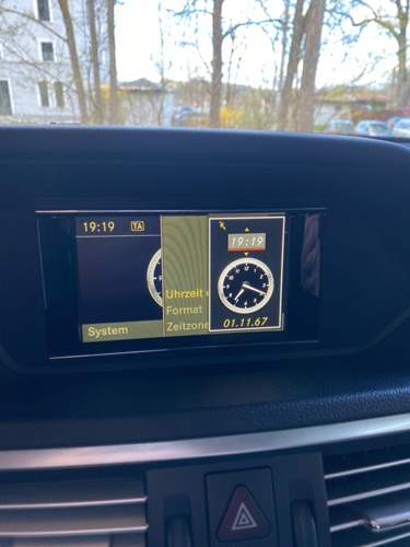

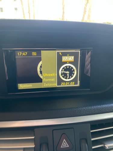

Jetzt bin ich schon etwas weiter, scheinbar könnte ein Softwareupdate des Navis helfen, und zwar hatte der Vorbesitzer im Navi eine andere Länderzone geladen mit Italien, er hat mir gesagt dass es seitdem manchmal richtig oder manchmal eben falsch läuft, wohl im Sommer besser. Was mich auf verhartztes Werk von Aussen schließen ließ. Nun sehe ich noch dass das unveränderbare Datum immer auf dem Jahr 2003 bleibt.
Aber ein Softwareproblem in verbindung Uhr und Navi gibt es welches für teuer Geld ca 150 Euro 2014 jemand behoben hat. Na mal schauen was das jetzt kostet. Leider war der zuständige Mitarbeiter gerade nicht im Hause im Stern Center Regensburg.

Ich habe gerade mit jemandem gesprochen der sich etwas auskennt, er meinte man muss das Audio 50 Aps Updaten , wäre ein sicherer bekannter Fehler der Software und nicht anders lösbar. Nun bin ich mal gespannt bis Dienstag muss ich jetzt warten…
