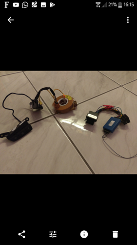

Guten Tag zusammen, kann mir jemand das Prinzip einer analogen Ferbedienung erklären?
Versuche bei meinem Ducato eine originale nachzurüsten. Tasten, Schleifring und Radioadapter habe ich bereits.

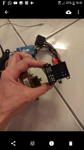

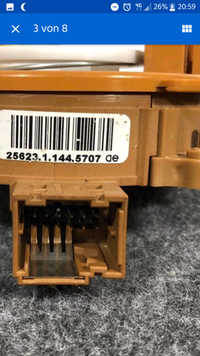

Nun meine Frage. Aus den Tasten gehen acht Kabel in den Schleifring und in den Adapter gehen drei Kabel rein, diese drei Kabel sind wohl bei jedem Fahrzeug gleich. Aber was passiert mit den anderen fünf Kabeln? Wisst ihr was ich meine?

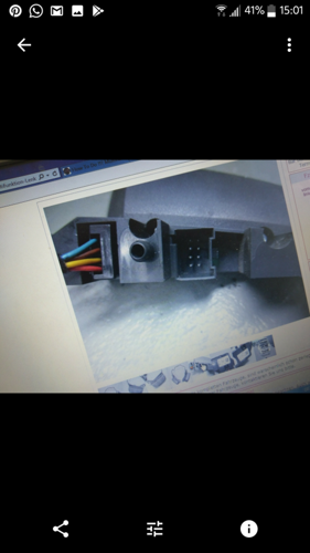

Mittels Mini ISO Stecker gehe ich dann in meinen Radio Adapter speziell fürs Zenec Radio.
Hmm, interessante Zusammenstellung von Screenshots der verschiedensten Geräte....
Ich vermute stark, dass es 2 verschiede Systeme gibt und du versuchst hier beides zu vermischen 🙂

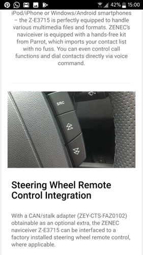

* Welches Radio willst du verwenden? -> Zenec Z-E3715 von 2014
http://www.zenec.com/.../
Bedienungsanleitung
http://www.acr.ch/uploads/media/Z-E3715_UserManual_Web_DE.pdf

Jeder Car-Audio-Shop puzzelt dir den Rest zusammen. Vermutlich fehlt da nur noch der
Stalk-Interface für FIAT Ducato ab BJ 2012
zum Anschluss der werkseitig montierten Lenkradfernbedienung
an ZENEC Moni- & Naviceiver (nur passend bei Radiovorbereitung, nicht bei Austausch des OEM Radios)

Natürlich habe ich keine Ahnung, sonst liefe das Ding schon lange.
Habe einen Ducato von 2017. Nur Radiovorbereitung. Spricht die beiden Isostecker.
Verbaut ist ein Zenec 3726.
Einbauen will ich eine analoge FB aus dem Modelljahr 2012 um den CAN Bus zu umgehen.
Das habe ich bis jetzt. Der zenec Adapter ist für die analoge FB.
Wo ich kein Plan habe, was passiert zwischen den beiden Steckern. Zwischen Schleifring und Adapter.

Na mir fehlen aber die original Fiat Kabel, bzw. der Kabelbaum der Fernbedienung zw. Lenksäule und Radioschacht.
Bring den ganzen Kram in einen Car-Audio-Shop (ZENEC Fachhändler bevorzugt!), die puzzeln dir das gekonnt zusammen. Hier ist dir leider nicht zu helfen, weil deine Informationen keinerlei Systematik haben, du mini-kleine Handyfotos einstellt, und von ZENEC aus den Anleitungen auch nix konkretes hervorgeht.

Zu beachten: Das Verbindungskabel dann ist ein ZENEC-Zubehör, nicht Fiat.
Und konsistenter wäre es bestimmt gewesen, wenn du gleich die Lenkrad-FB ab Modelljahr 2015 (6 Tasten, aber links und rechts mit Wippen, also 8 Kontakte) in deinem Ducato 2017 verbaut hättest.
Siehe hier,Seite 4.
http://www.zenec.com/.../..._device-quick-start-guide_web_de_rev-b.pdf
Aber es wird auch gehen, die Lenkrad-FB bis MJ 2015 (6 einfache Taster) an das Z-E3726 anzubinden. An sich ist diese ja bedeutend einfacher.
Nein, wenn du Lenkradfernbedienug bestellst, liegt das Kabel natürlich bis in den Radioschacht. Als Mini ISO Stecker. Mit drei Kabeln drin. Das ist Fiat Angelegenheit.
