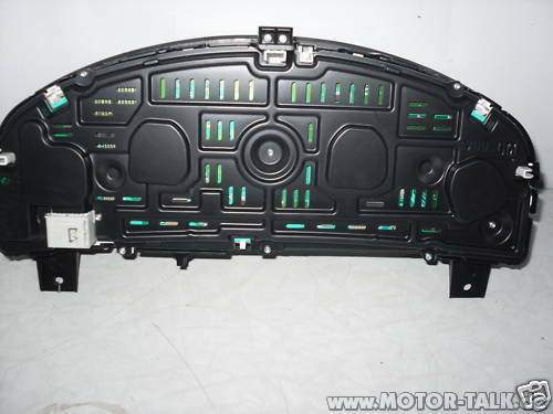

Folgendes Problem:
Tacho ist ne Zeit lang immer ausgefallen,also alle zeiger runtergefallen.
Mit Warnblink oder Tür auf ging er auch immer wieder an!
Jetzt: Der Tacho ist während des Startens ausgefallen,also Drehzahlmesser hängt kurz vor 1000 u/min,Tank und Temp auf Mitte!
Beleuchtung und Motorcheck funktionieren noch.
Hab schon alle möglichen Sicherungen gezogen,Batterie abgeklemmt und Tacho abgeklemmt,nichts hilft.
Blinkerschalter usw. funktionieren noch 100%
Woran kann es denn jetzt liegen, CIM oder Tacho?
Komme mit Bosch Tester auch nicht in Tacho oder Motorsteuergerät mehr.
Was erstmal helfen würde,wenn er zu min erstmal wieder angeht,weil ich zum TÜV muss,Gas Anlage,Tieferlegung,Spurplatten und Auspuff eintragen lassen.
Will nicht die ganze Zeit so rumfahren,aber ich bin auf mein Auto angewiesen und wenn der Tacho aus ist,brauch ich da bestimmt nicht auftauchen!
Wie kann man den Tacho prüfen?Auf welche Pins Spannung geben um zu gucken ob die Anzeigen funktionieren und vll. Die Nadeln wieder runter gehen.
Um Hilfe wäre ich sehr Dankbar!

auch ich hatte bei meinen Vectra (1,9, 150 PS,EZ 6/2006) Ausfälle. Beim Drücken des Rückstellknopfes, bzw. Öffnen der Tür war alles wieder zeitweise da. Ich habe den Tacho ausgebaut und den weissen Anschlußstecker des Tachos mit Kontaktspray eingesprüht. Seit mehreren Tausend Kilometer keine Probleme mehr.

Als allerletztes würde ich dann die Lötstellen überprüfen und ggf nachlösten, hat auch hier jemand aus dem Forum gemacht.

hallo bin neu hier aber ich denke mal das ich dir helfen kann ich habe das auch mit mein tacho gehabt
wenn du bissel geschickt bist baue den tach komplet aus zerlege den in alle einzelteil und schau dir mit eine lupe die löhtstellen von dein stecker an am besten gegens licht halten wenn du da licht durcheinen sihst einfach alles nach löten aber echt vorsichtig sonst ist das ganze ding hin danach zum testen anschlsisen und wenn er einmal alle leds auf blinken ist dein problem verschwunden das ist zu 99 % die ursache habe ich jetzt schon bei drei tachos gehabt mein foh ruct mich mitlerweile schon an wenn die solche sachen haben wenn du dir das nicht selber zu traus jeder gute fernsen mechanicker lötet es dir auch

Also was bei mir letzendlich geholfen hat und den Fehler behoben hat,war ...MOMENT...ES KOMMT GLEICH... EIN STÜCK FUßLEISTE 😁
Klingt komisch ist aber so,und zwar wenn du den Tacho in der Hand hast und von unten drauf schaust siehst du dann direkt die Buchse von dem "Tachostecker".
Zwischen der Buchse und dem Tacho ist ein wenig luft/platz.Klemm da mal was zwischen sodass die Buchse ein kleines bisschen nach hinten gedrückt wird.
Ursache ist eine Kaltlötstellte,aber ich habe damals alle einmal nachgelötet und es hat trotzdem nichts geholfen,hab einfach nicht die Stelle gefunden.
Nachdem ich da ein Stück Fußleiste (war das erste was mir in der Hand fiel) dort zwischen drückte,funktionerte der Tacho wieder,jetzt schon seit über 1 Jahr ohne weiteren Ausfall.
Vielleicht kann mir hier jemand weiterhelfen. Ich habe den Stecker des Tachometers bereits nachgelötet. Jedoch habe ich weiterhin einen sporadischen Ausfall wie hier beschrieben. Alle Zeiger fallen auf 0, danach steigen sie wieder an, ESP Leuchte bleibt dauerhaft an. Allerdings kommt es auch vor das dieser Ausfall auch bis zum Neustart anhält. Dann bleiben alle Zeiger auf 0, ESP Leuchte an, Batterie leuchte an, ABS leuchte an. Wenn ich in diesem Zustand das Fahrzeug abstelle (nicht direkt wieder neu starte) springt er nicht direkt wieder an. Es kommt dann in der Multianzeige eine Schraubenschlüsselsymbol. Ich habe das Gefühl das dieser Fehler Temperaturabhängig ist (fahre täglich Langstrecke) und bei Temperaturen deutlich über 0 Grad nicht auftritt.Momentan ist es aber kalt und es passiert ständig. Ich habe den Fehlerspeicher mit einem ELM 327 versucht auszulesen, hier ist aber nichts gespeichert.
Was ich mir auch noch vorstellen könnte: Schau mal die Buchsenkontakte im Stecker an, ob die zu sehr geweitet sind. In dem Fall wäre der Wackelkontakt im Stecker selbst zu suchen. Jene Kontakte könnte man mit einem feinen Schraubendreher wieder etwas enger biegen.
