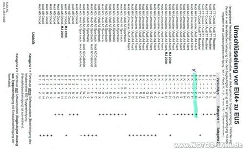

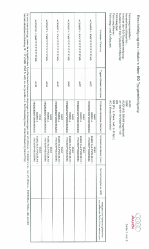

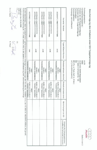

An alle die 3.0TDI haben MJ 2008,2009,2010was ist eigentlich mit der Euro 5 Norm wer die schon hat wer noch nicht und warum?? Ich war bei meine Werkstat Meister wegen der Bescheinigung des Inhabers einer EG Typgenehmigung und erste Antwort er hat das nicht , dann habe ich aus Forum eine heruntergeladen und dem gezeigt und dann sagt er er musst das überprüfen und er sagt mir Bescheid zwei tage später Anruf -Die liste nehmen und zum Zulassung stelle umzuschreiben.
Wer hat noch so Probleme geh das inzwischen einen 3.0TDI umschreiben auf Euro 5?????
Dazu noch Die Liste.

Hab Audi-Kundencenter mit Euro5 drauf angesprochen. Diese haben bestätigt das es möglich sei, ich jedoch die Papiere beim Freundlichen holen soll... Diesen drauf angesprochen, er wusste von nichts. Hab ihm dann ebenfalls eine Liste der EG-Typzulassung aus diesem Forum per Email zukommen lassen. Antwort seinerseits nach Rücksprache mit Audi: Kann diese Liste für die Zulassungsstelle verwenden.
Auf Zulassungstelle gewesen, umschreiben ohne Probleme.

Liste noch mal.
Eg-typ-html-m57fd49c9
Eg-typ-html-25b5a778

So ich habe mit der liste zum zulasungstelle gegangen wie mir der werkstatt meister gesagt. am zulasungstele frankfurt kein problem neue fahrzeugschein und schon steht da Eu 5 drin:D
so jetz ist schon eine wohe vorbei und bekam ich brief von Finanzamt und was sehe ich da steuer zuruck erstatet was zu viel gezachlt worde:D. wenn man die sahe nicht aleine in hande nehmt mann schaft dan nix durch der Audi Werkstatt.

So am besten wenn du erst mal bei dein audi werkstat nachfragst wegen der liste. wen er dir sagt das er so was nicht hat zeig dem die liste aus forum und wenn er dir das bestatigt das ales ok ist dan erst zulasungstele. Ersparnis gibt nicht wirklich alle fahrzeuge die mit EU 5 zugelasen worden ab glaube ich anfang 2008 und bis 1.7.2009 sind bis ende jahr 2009 steuer befreit. auch wen du 2 bezitzer bist weill de befreiung gilt fur fahrzeug und nich fur bezitzer. ich habe 463euro zuruck bekomen. wegen der software up date war bei mir nich gemacht da zu kein auskunft. am zulasungstelle 11€ 40 ct bezahlt. kuck noch die liste an.
Euro-4-auf-euro-5-628
