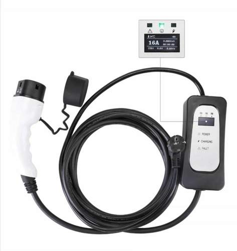

Das ist kein Kabel (was an die Steckdose angeklemmt wird), sondern das mobile EVSE oder auch Ladeziegel genannt. 6m Kabel an dem EVSE dran sind recht viel.
Für 200EUR mehr kriegst du eine ähnl. Gesamt-Kabellänge, aber auch ein ein super Abschneiden im ADAC-Test, das Teil kann bis zu 22kW laden, man kann es im strömenden Regen liegen lassen und neben einem Schuko- ist auch ein CEE32-rot-Adapter und eine Tasche dabei (Juice Booster).
Für nochmal 40EUR mehr gibt's auch die Adapter auf CEE16 blau und CEE16 rot.

Ladeziegel mit 16A gibt’s bei eBay schon für unter 300€ aber sicher Chinaware.
Den go-e Charger Gibt es mit Adapter für 680€

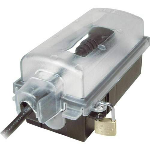

Ich habe vor der Garage eine 16A-Aussensteckdose mit 2,5 qmm Zuleitung installiert und lade immer mit 3,6 kW.
Diese 16-A-Dose ist mittlerweile seit 9 Monaten und bisher 231 mal, bei Wind und Wetter, genutzt worden. Der Ladeziegel hat auch 16 A. Sowohl die Dose als auch der Ladeziegel funktionieren einwandfrei.
16-A-Aussensteckdose
16-A-Ladeziegel
