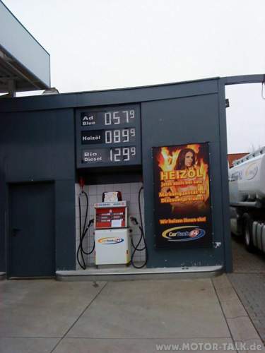

Ich war vorhin mal unterwegs in den Nachbarort, wo die "Freie" E85 anbietet.
Ist scheinbar sehr schmerzbefreit der Besitzer. Bietet sogar Heizöl aus der Zapfsäule an:-) (schaut mal den Anhang)
Auf jeden Fall hab ich mir dann einen Kannister mit 15l E85 gefüllt und has dann später mit den 26 Litern Super 5 gemischt, was noch im Fahrzeug war.

E30 wird auch kein Problem darstellen. Ich würde das mal austesten wie hoch Du gehen kannst.
Ich finde es immer gut, wenn man die kleinen Tankstellen unterstützt. Die haben es eh schwer genug sich gegen die großen Tankstellen durchzusetzen.
Ob Heizöl soviel Sinn macht wage ich zu bezweifeln. Das können höchstens die alten Dieselmotoren benutzen. Cool ist es aber trotzdem. Adblue hat der auch...
