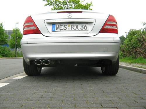

Pro Rad habe ich noch 15mm Distanz drauf.
VA mit 7,5 x 18 ET 37 passt auch dann
ohne Nacharbeiten.
HA muss nachgearbeitet werden. Radläufe
etc.

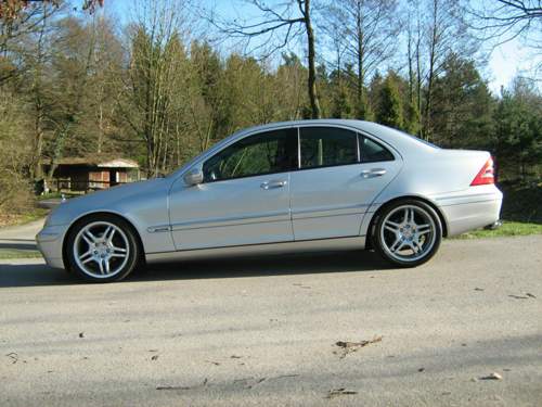

Federn sind von KAW 50 / 35mm
Zum Entrag habe ich nur die Freigabe von
AMG für den C 32 / 55 gehabt. (Internet)
Amg-4
Bild 2
Kaw-005
Bild 3
Amg-1

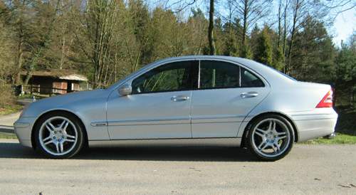

Bild 3
du solltest das Bild mal waagerecht stellen jedesmal wenn ich das sehe denk ich an eine Extreme Keilform weil es so schief aufgenommen ist.
Habs mal versucht war so frei:
Amg-1-778
